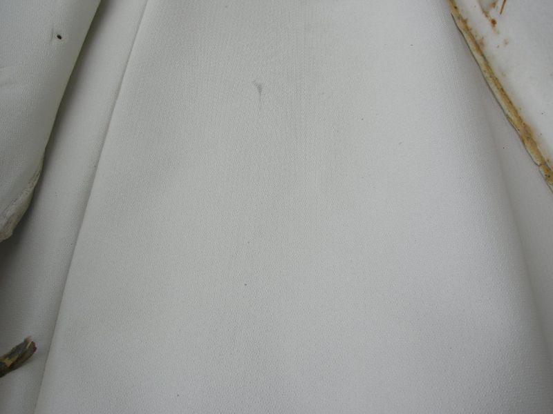

    Ich hab' da auch mal 'ne Frage zu. Es trifft zwar nicht ganz das angeschnittene Thema, aber wenn hier schon die Unterschiede der Himmel herausgestellt werden, kann meine Frage vielleicht auch gleich beantwortet werden.
    Ich habe einen Himmel erstanden, der original von Opel sein sein soll. Bislang kannte ich die Himmel nur mit diesen kleinen Löchern drin. Der Himmel, den ich hier jetzt habe, hat aber überhaupt keine Löcher. Das sieht vielmehr nach vielen kleinen Noppen aus, die wie über einem Streuselkuchen verteilt aussehen. Kann der überhaupt original sein?
    Hoffe, man kann auf den Bildern auch was erkennen.
