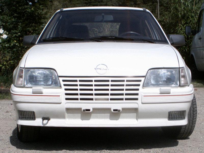

    Leute, ich hab hier grad die Kacke am dampfen.
    Hab in Ebay neue Nebler für Kadett E bestellt, heute geholt und stelle fest, das sind die falschen.
    Hier sind die Bilder:
    Was habe ich hier gekauft???
    Gute Frage,also für nen Kadett GSI sind die so definitiv nicht,poste mal die Nummer,darüber lässt es sich ja rausfinden!! Mal ohne diese Metallhalterungen getestet???
    Weil Form könnte hinhauen!
    Hella 1NB 004 518-01 bzw. -02
    GM 90 196 172 RH bzw. LH
    Die passen definitiv nicht, weil die haben zwei gläser. Eine Streulinse und eine Klarglas aussen.
    Ohne die Metallhalterungen kann ich die nicht fest machen, die fürn gsi haben ja zwei plastikzapfen oben dran.
