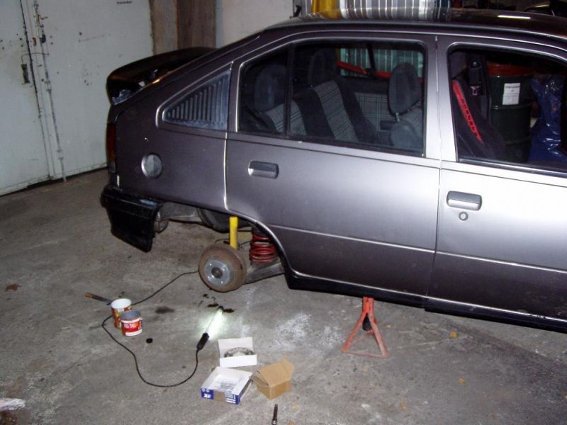

    Gibt wieder was neues zu berichten! War heute wieder bei Snacht in Lage und haben viel am auto gemacht! ENDLICH hab ich die neue bremsanlage vom 2 liter GSi drin! wurde auch endlich zeit! die folgenden Bilder beschreiben ein bischen den tagesablauf ^^
    Hier hatta noch die alte bremse dran. Aber nicht mehr lange denn die mission lautet: in zukunft soll das auto wieder vernünftig zum stehen kommen!

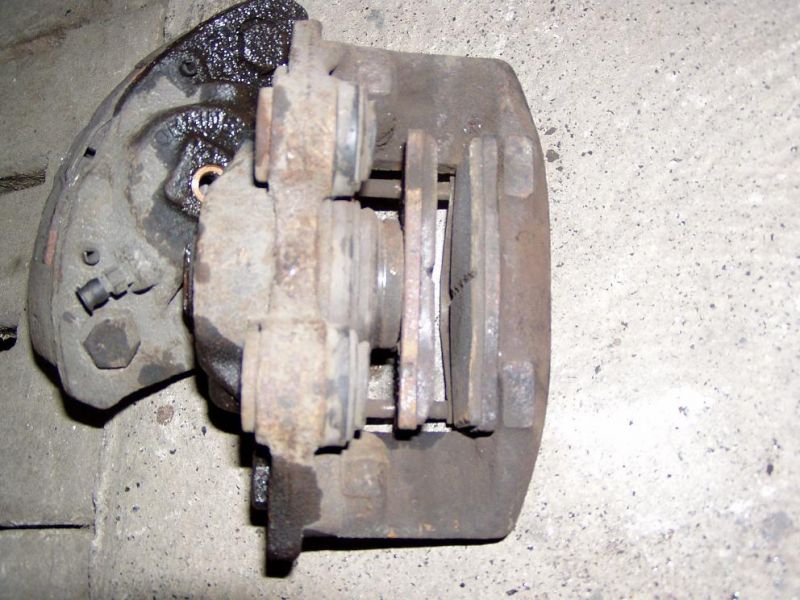

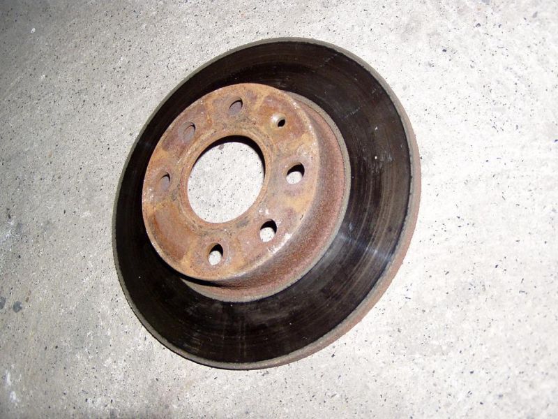

    Die aufgeglühte und krumme bremsscheibe.
    Die Bremssättel saßen KOMPLETT fest. die Hülsen mussten mit VIEL gewalt mit nem hammer rausgekloppt werden.

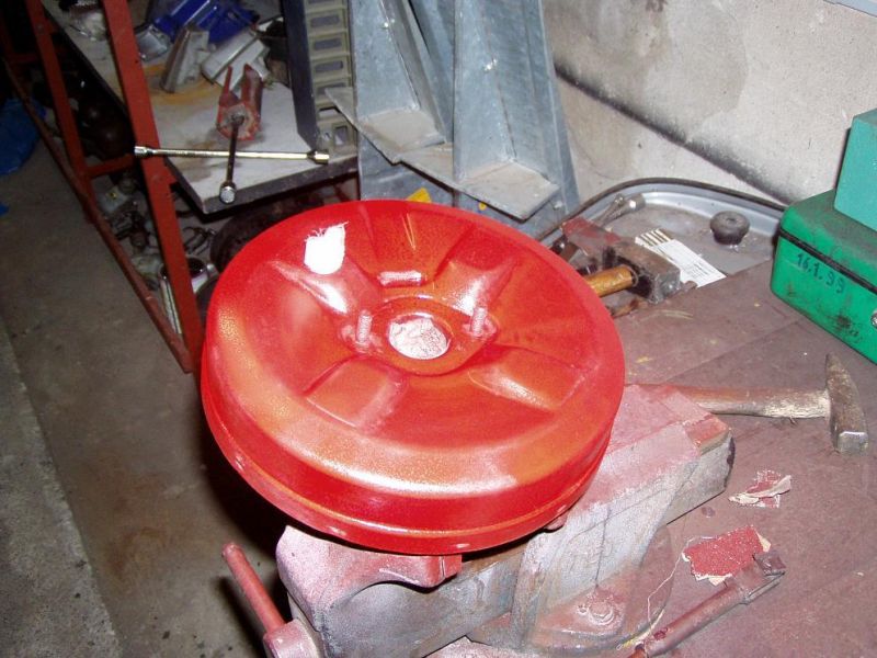

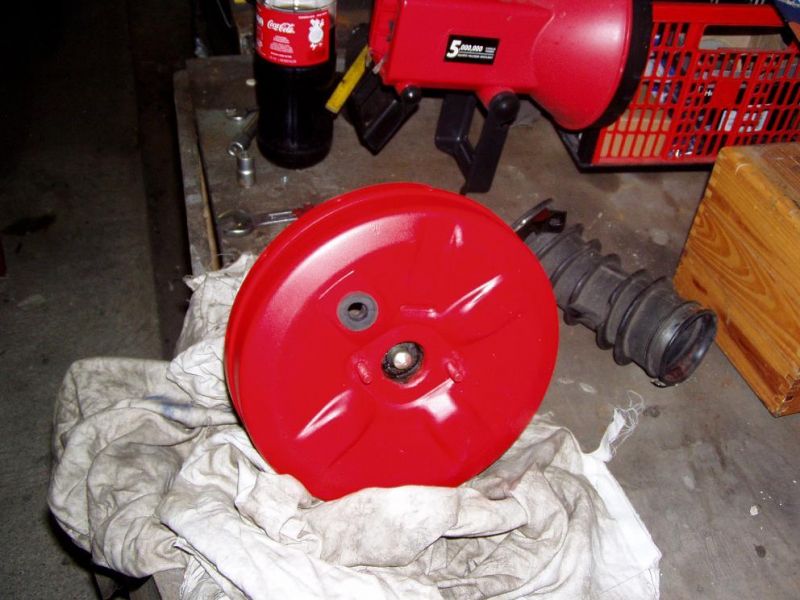

    unterdessen hab ich den neuen HBZ lackiert
    und so sieht das fertige ergebnis aus!

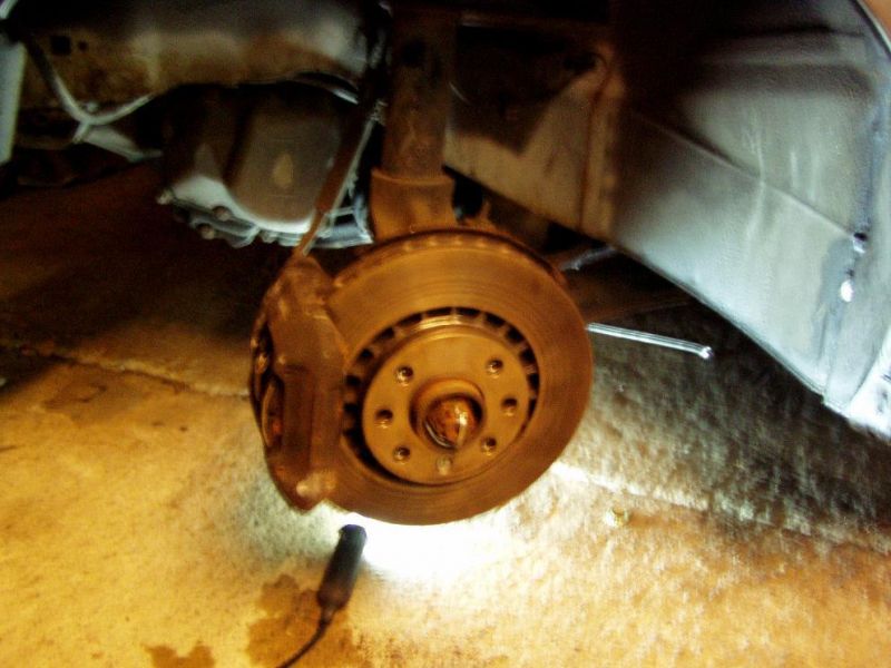

    hier die neue bremse. scheiben und beläge sind neu und ich habe erstmal ne zeitlang ruhe! und bremsen tun die dinger...dafür wurden sie schliesslich gebaut!

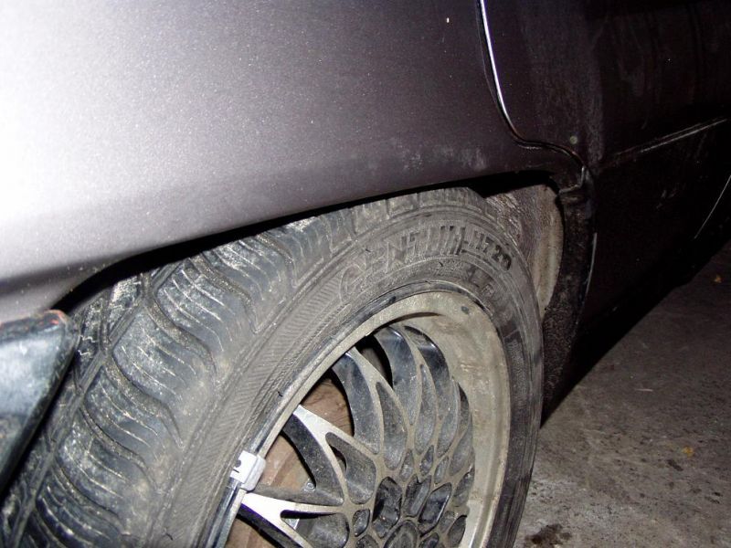

    dann wurden hinten noch die 10er spurplatten draufgebaut!
    noch genug platz zum radlauf, so muss dat!

    Das vorne is die Bremse von nem 2,0?? Der hat ja nicht mal den Träger an der VA.
    Stop, lol ist ja vom 8V. Der hat ja noch die geschobenen Beläge.
    Das rote dass du Lackiert hast ist kein Hauptbremszylinder sondern ein Bremskraftverstärker ;) :P

    wieso haste dir nicht die bremssättel von ATE genommen sondern die von Delco?
    Bei mir gabs mit den delco-sätteln probleme beim entragen der felgen, da da ausdrücklich drinstand das vorne ate-sättel sein müssen! außerdem sehen die ATE´s besser aus :D :D

    Ja ich meinte Bremskraftverstärker aber hab was anderes geschrieben^^

    aaaaalso...mit den bremsen ist das wiefolgt!
    und zwar waren meine alten 1,6er bremsen so sehr am ende (pedal bis blech durchtreten und hoffen rechtzeitig stehen zu bleiben), dass ich neue stopper brauchte. und da ich ja auf GSi umbauen wollte, hab ich das angebot bekommen die neuen scheiben und neuen beläge und allem drum und dran günstig zu schiessen. und da hab ich nicht nein gesagt. Ob jetzt die ATE oder DELCO besser bzw. schlechter sind weis ich nicht. werde ich ja feststellen. allerdings bin ich erstmal ganz zufrieden und bis hierhin wunschlos glücklich ;)

    Wenn die Zangen funktionieren ist ja gut, nur steck nimal Geld oder Zeit in die Dinger, dann lieber auf ATE umbauen, so hab ich es dann auch gemacht.

    mit den bremsen muss ich gucken. erstmal werden die gefahren und wenn ich probleme habe, dann hab ich nen super schrauber der mir hilft die dinger wieder flott zu kriegen ;) wie gesagt...is alles neu das sollte erstmal keine probleme geben.

    Also das mit Delco kann ich leider nicht sagen. Viele sagen die Delco HBZ währen Schrott und die Manchetten würden gerne verrecken innen. Ich habe damit keine Probleme. Er bremst wie er soll und das echt gut.
    Auch der User "Shootersau" fährt nen Delco HBZ am XE und hatte bisher auch keine Probleme.
