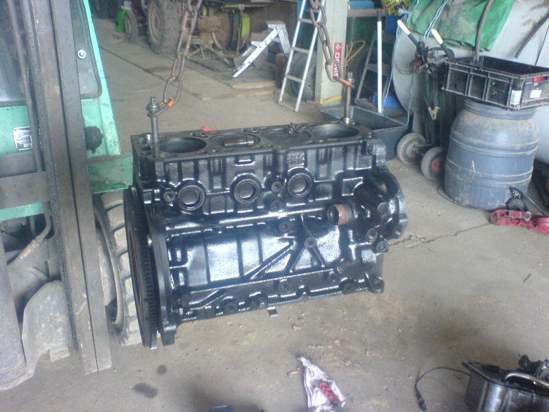

  • #100
    Hi Mädels,
    heute hab ich ENDLICH meine Dichtungen bekommen. Aber über Opel da die eine Firma nicht senden konnte oder wollte. Vlt gibt es ja dann einen kompletten Dichtsatz zum Verkauf.
    Also heute haben wir den XE reingehängt. Geht ja alleine so schlecht. Da war das erste Problem. Durch den Unfall war der hintere Motorhalter verbogen und wir haben den Motor in allen Richtungen geschoben bis wir das gesehen hatten. War aber nicht weiter schlimm, haben dann den vom C14NZ genommen.
    Das nächste Probelm ist der von mir in einem Thread angesprochene Motorhalter der wirklich 1,5cm zu kurz ist X(
    Wenn jemand nen gebrauchten guten hat soll sich melden. Weil mir geht langsam das Geld aus...
    Naja, also XE sitzt nur mit dem alten Halter. LIMA, Anlasser, Servo usw ist verbaut.
    Leider ist die Ölwanne nicht dran X( und da unten staubt es wie die Sau...und regnen dängt es auch an...naja, hoffentlich passiert nix :P
    Ganz unten issen Bild von dem Riemenrad vom Zahnriemen. Kann mir einer sagen ob der Abstand so normal ist? Weil hintendran kommt ja die art Distanzring ...
