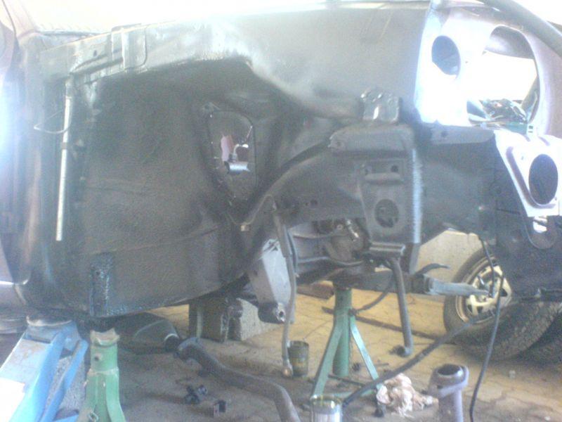

    heute hab ich den Federspanner von meinem Kollege bekommen und habe mal die Dämpfer und Federn eingebau sowie die neuen Spurstangen mit Köpfen verbaut :P
    Kam auch noch die Kupplung aber mit ist eine SCHEI** Schraube verlorenen gegangen von der Druckplatte. Konnte dann das Getriebe nicht festmachen X(
    Naja, aber ich habe ja die Federbeine fertig, die Scheiben vorne drauf, Sättel dran und die Leitungen rein.
    Nicht erschrecken, die Belägen kommen noch rein ;)
    NUr hab ich ein Problem, ich weiss nicht wie die Leitungen der Servo liegen. Kann mir da evtl einer Bilder schicken wie die LEitungen liegen und wie die aussehen??

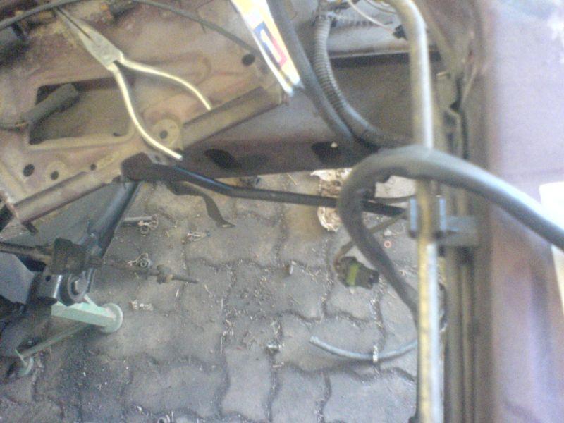

    die servoleitungen kommen von den anschlüssen am lenkgetriebe und die äußere wird am träger fahrerseite festgeschraubt. die geht dann unterm servobehälter nach vorne, hinter der kühlertraverse entlang zur pumpe. die zweite leitung von der pumpe geht hinter der traverse zum behälter. die zweite leitung vom lenkgetriebe geht oben auf den behälter. so ist es jedenfalls bei mir. ob die leitungen beim 16v anders verlaufen kann ich nicht sagen. bilder habe ich zur zeit leider auch nicht zur hand.

    Hi,
    also das was du sagtest wusste ich nur habe ich einige 16V´s gesehen, bei denen liegen die Leitungen anderst und mir wurde zugesagt dass die Leitungen komplett sind :S
    Hier mal Bilder. Vlt kann jemand damit was anfangen.
    P.S: Die Leitung links auf dem Bild geht unter dem Batteriefach vorbei so wie ichs habe. ABer so glaube ich kanns nicht gehen :(

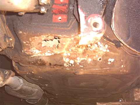

    Einen Scöhnen umbau machst du da .Aber
    Ich Würde die Querlenkeraufnahmen Mal richtig Entrosten und kontrolieren.
    Beim Bekanten und bei meiner stufe sahen sie fast ebend so aus.
    Resultat beim Bekanten is die Aufnahme beim 16 V rausgebrochen und bei mir mußte ich es Schweißen.
    kontroliere es ordentlich bevor dir saowas raußreist.
    Das Blech ist oft so unter der Aufhängung.

    Danke für die Info. Also die Querlenkeraufnahme sah noch echt gut aus desswegen machte ich mir da keine Gedanken. Aber ich wollte erst den Motor und dann die Karosse machen weil ich langsam den Stellplatz räumen muss :rollin:
    Wenn der Innenraum dran ist, kommt erstmal alles raus. Dann sehe ich das ja. Aber die Karre ist wirklich 90 % Rostfrei. Dabei fällt mir auf dass die Stufe sowieso an den Radläufen kaum rostet ?(
