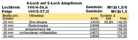

... bei weitem nicht ...also ich werde mir jetzt adapterplatten bestellen 4x100, 57,1 auf 5x100 57,1 .
meine nabe hat zwar 56,6 mm aber selbst die serienfelgen haben bisschen spiel, somit passt das schon, 57,1 auf 56,6 geht aber 56,6 auf 56,6 ist verdammt schwirig
...also kaufe ich mir die adapterplatten und sollte es nciht gehen hole ich mir zentrieringe die ich dann anpassen muss, weil es so minimal dünne zentrieringe garnicht zu kaufen gibt ...
#16 wollte nurmal mitteilen, das es ansich alles klappt mit den lochkreisadaptern, allerdings der mittenzentrierring von der platte zur felgen hin, nach wenigen kilometern abgebrochen ist, die hällt nichts aus, is nich so wild, da die ja nur dazu dient die felge leichter montieren zu können aber is halt nich die beste qualität, sind aber tüv geprüft also wird das wichtige wohl gut sein
