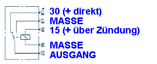

Gibs eine Leitung die 12V führt aber bei Zündung auf Masse wechselt?
#4 Wie soll das mit dem Relais funktionieren?
Normalerweise ist am Relais ja nur einmal Masse, aber man kann ja auch Masse schalten.
Nur so lang das Relais nicht schaltet leitet es weder Masse noch Plus.
Das einzige Kabel das ich kenne das Plus und Masse hat ist das Erregerkabel von der LiMa.
Aber da ist erst nach dem Starten Masse drauf. -
#8 Hmmmm....an die Möglichkeit selber etwas per Relais zu basteln hatte ich auch schon gedacht, hättes es halt gern, wenn möglich lieber so gehabt.
Beim Wischerrelais ist es ja genau das Gegenteil von dem was ich suchte, rechte Masse dann Plus, ich benötige aber erst Plus und wenn Zündung an dann Masse, oder halt gar nichts. -
