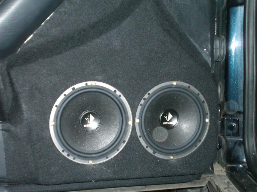

    Sieht dann ungefär so aus, ich weiß, falsches Auto aber selbes Prinzip.Is ja nur en Demoobjekt.

    Man sollte immer nur Baugleiche LsP in den selben Resonanzraum arbeiten lassen, hab ich war auch nicht dran gehalten, aber zwei der Focal meiner 165K2P Systeme aufeinmal waren dann doch erstmal etwas teuer, aber immerhin sinds 2 16er.
    Außerdem solltest du beim basteln beachten das die Kadett-Tür ca. 20cm von unten einen Knick hat, an der Pappe wirds kaum auffallen aber wenn du ein Brett draufschraubst und dies nicht beachtest hast du ein Prob.
