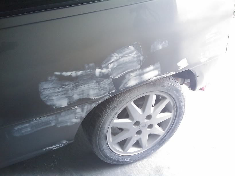

    Du hättest ne Pause machen sollen, ggf heute weiter machen sollen.
    An einem Tag is das n unding.
    Spätestens nach der grundierung hättest sehen müssen das da noch wellen sind.
    Schleifen und spachteln braucht geduld.
    Soweit siehts aber garnet soo schlecht aus.
    Nochmal ran, dann klappts.

    Da ich am Wochenende insgesamt ca 1000 km fahren werde (nein, ich fahr nich nach Oschersleben :D ) hab ich da nu Lack draufgeknallt. Damits wenigstens eine Farbe hat.
    Das ich da nochmal ran muss, is mir klar. Aber nicht heute, umd morgen auch nicht, Freitag gehts los... heut will ich die andere Seite machen, die braucht nurnoch nen Feinschliff denk ich... da ist das Geschweisste Stück auch nich so gross, daher sicherlich leichter glatt zu bekommen... naja,is ja ansich glatt, nur nen Hubbel will noch weg.
    Wie gesagt, das das nich perfekt is, weiss ich, aber im Rahmen meiner Möglichkeiten bin ich (find ich) doch recht weit gekommen... be den paar Kröten die ich fürs Auto ausgeben kann, ist das Ergebnis zufriedenstellend. Vorerst :D
    Immerhin gibts keine Scharfen Kanten, somit hann der TÜV auch nich meckern :D

    Hab heut früh den andern Radlauf nun doch nochma feingespachtelt, und hatte ein bissi Spachtelage über... naja, was soll ich sagen, ich kanns ja irgendwie doch nich lassen... hab ganz fein versucht die Unebenheiten auszugleichen. Heut Nachmittag mal sehen wie weit das gelungen is...

    Ich hab die Betroffenen Stellen mit nem Dremel geschliffen, damit ich nich das ganze Zeuch nochma runterschleif. Sind ja nur so kleine Dallen, die Spachtelage ist schon geschliffen, da sind nur ein paar kleine Duppen und ein paar Schleif-Riefen über, die damit gefüllt wurden. Diese hab ich vorher natürlich vom lack befreit.
    Ich hab da btw nicht mehr Lack als Spachtel drauf :D Das wär ne Menge Lack :D Ich hab, nachdem alles wieder runtergekommen is, natürlich keinen Lack mehr draufgehabt, weil die Spachtel, die sich gelöst hat, ist ja nicht unterm Lack rausgerutscht :D
    Lackiert hab ich jetzt nur einmal mit der neuen Spachtelei, hab ja nich nach jeder Schicht Spachtel gelackt... glei kommt die Finale Schicht drüber. Is zwar immernoch nich 100%ig, aber jetzt reichts. Die Andere Seite müsste heut auch fertig werden, und vllt hab ich genug Zeit die andere Stosstange glei mit fertig zu machen... da passen die Omega Reflektoren auch zu den neblern, weil gleiche höhe :D Die Reflektoren werden heut aber denk ich nich mit draufkommen...

    Beide Radläufe sind "fertig", zumindest so, das ich erstmal zufrieden bin. Eine Seite ist der Lack nich deckend, weil alle... aber da hol ich nochma ne Dose, und denn is das gut.
    Tankdeckel is Poliert, hab ich inne Wartezeit zum Trocknen gemacht :D Man kann sich drinne Spiegeln, dolle sache. Der Auspuff hängt wieder gerade, und das Hinterrad Fahrerseite schleift nimmer am Radlauf :D Musst nochma bissi Kloppen... Radlaufkante ist nu komplett angelegt. Reicht für die 195/50 R15 ...

    Ausser: Den Radlauf Fahrerseite UND Beifahrerseite (hinten) hatte ich doch nich genug geweitet... beim Bördeln hab ich ein Rad der HA aufHolzklötze gestellt, Auto abgelassen, so das das Rad immer weit innen Radlauf reinging. Vergessen dabei hab ich aber, das das Rad, durch die "Starrachse" (heisst das so? Egal..) nicht gerade in den Radlauf geht, wenn nur eine Seite "reingedrückt" wird... beim Einfedern auf der Autobahn bei ner Bodenwelle hab ichs schleifen hören, beidseitig... war schon 50 km von zuhaus weg, was nun tun? ... Zurückfahren? Neee... hatte ne Kombizange mit :D Hab dann die Kante per Zange weiter umgelegt, und den Radlauf ein wenig "gezogen" ... die Spachtelage ist jetzt natürlich im Ar*** , aber lieber das, wie nen Reifenschaden auffer Autobahn... muss ich halt nu nochmal ran. Warum auch nich... aber nich die nächsten Tage, hab erstmal genug Spachtelei gehabt :D
