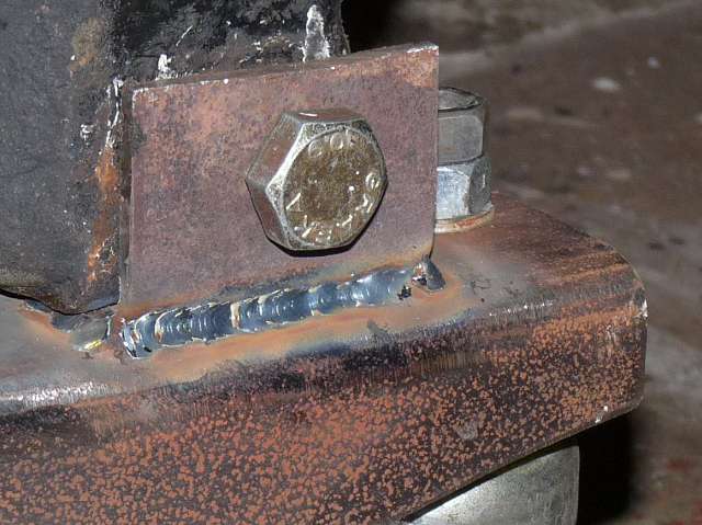

    Nicht falsch verstehen, aber dazu kann man nicht Schweissen sagen. Das ist eher geklebt.
  • #759
    Jaja, ich weiss. Nich schön.
    Aber es ist so:
    Ich hab ein Fülldrahtschweissgerät, das zuviel Draht bringt. Wenn ich kurz "Tupfe" schaut das aus, wie es soll. Ne gleichmässige feine Scheissfläche.
    Da das aber zuviel Draht bringt, blubbert das so auf. ich hab einiges Probiert, viel Testteile geschweisst, und es hält. Daher ist mir an solchen Teilen recht egal wie das aussieht ;)
    /edit
    Belastungstests hats auch bestanden, mein Motor (der C20NE) hing an einer solchen Schweissnaht am Galgen, und die Schrauben (die in die oben gezeigten Halter geschweisst sind) halten "Brutales" festziehen aus. Da reisst nix, das is wichtig...
    Zivilisation ist die unablässige Vermehrung unnötiger Notwendigkeiten.
    Einmal editiert, zuletzt von Endzeitprophet ()
  • #760
    Sieht gut aus, die Front!.. o)
    Dein Schweißgerät stellt den Drahtvorschub selbst ein ?! Also sieht jetzt so aus, als sei es entweder
    zu wenig Strom oder zuviel Draht, wenn Dein Gerät bei mehr Strom den Draht von allein zugibt,
    kannste natürlich wenig daran ändern.
    Ansich müsste bei der Blechstärke irgendwie sowas wie auf dem Bild bei rumkommen, na weißte
    sicher selbst.. o)
