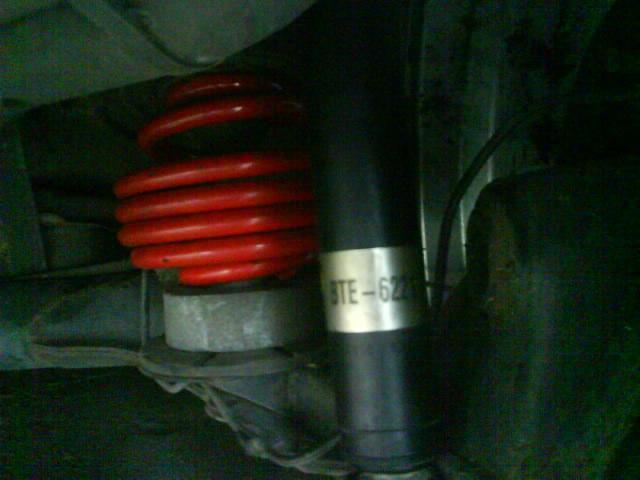

    So jetzt könnt ihr euch das mal von der seite anschauen
    Mal noch ne andere Frage das ding unter der Feder ist das zufällig n höherlegungssatz sieht zumindest so aus ist mir heut als ich nochmal nachgeschaut hab erst aufgefallen
    Übrigens ja stimmt schon ich hab hinten keine gekürtzten stoßdämpfer drin die gehn aber genau so weit zusammen wie die gekürzten konis wir haben auch die gekürzten beim umbau probiert war vielleicht n unterschied von höchstens 1 nem cm
    Hab aber mit bilstein Tel die sind bis 40 mm tieferlegung auch zugelassen
    :bounce: <<<< Der hopft ja des isch Schwäbisch gell :)
  • #19
    Also 1000%ig richtig eingebaut scheint das Fahrwerk ja net zu sein !
    Sehe keinen Federwegsbegrenzer, die werden von oben in die Feder gesteckt !
    Und das Teil da unter der Feder, kein Plan, aber noch nie in nem Kadett gesehn, hoffe wenn de das alles ausbaust, halten deine Federn noch wenn de über nem hubel fährst, gerade mit nicht gekürzten Dämpfern !
