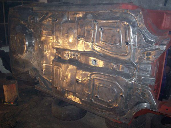

Frage zum Unterboden
    Wie bekommt man sowas hin, also Hilfsmittel, Zeitaufwand und Machbarkeit?
    Sieht nicht nach Sandstrahlen aus...
    Gruß Slow
    Mein D Kadett, die ganze Story mit Bildern
    Naja, Zeitaufwand ist schon einiges, war locker zwei Wochen wenn nicht drei dran und das jeden Tag, hab dabei 5-6 Marken Flexen zerschossen, wird mit der Drahtbürste gemacht, Topfbürste und Rundbürste.
    Schön,
    dass es lange geht hab ich mir schon gedacht hab Teile des Motorraum und den rechten Kotflügel so gemacht.
    Allerdings dachte ich es gäbe noch nen Trick dabei ...
    Ja dann weiss ich ja wo mein Zeitplan nun hin ist.
    Gruß Slow

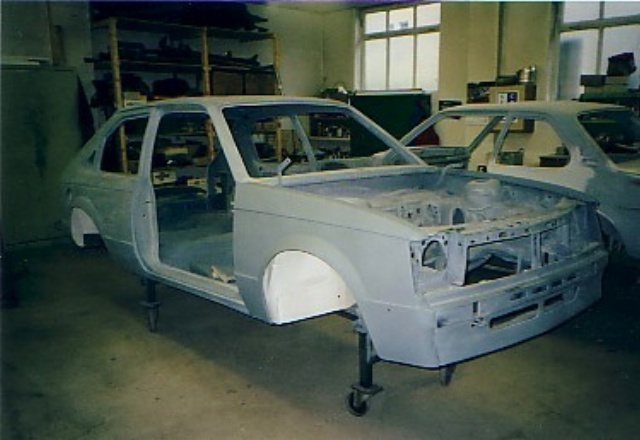

    Sandstrahlen oder dieses Eisstrahlen, dann gehts schneller, kostet aber auch

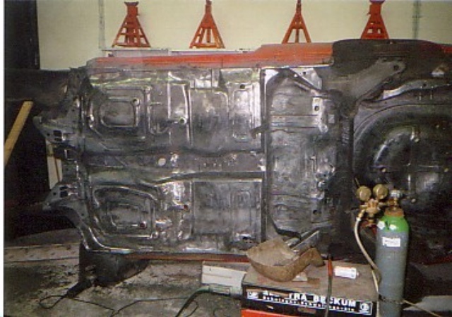

    Habe bei meinem damals den Unterboden erst mit Spachtel und Heißluftfön bearbeitet, da kriegt man denn das Gröbste schonmal ab und danach den Rest mit Flex und Bürste saubergeschliffen
    Kaufen kann jeder...
    Hat ca. 1 Woche gedauert. :rollin:
    Erstmal mit Heissluftfön und Spachtel und anschliessend mit Flex und Drahtbürstenaufsatz blank gemacht! :D
    Also ich habe selber nur Elektrowerkzeug von Metabo bzw. Makita und da ist noch nie was aufgeraucht und diese sind wirklich im Dauereinsatz bei mir! ;)
