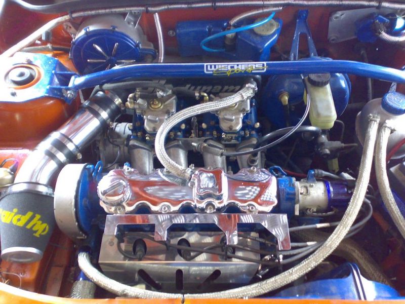

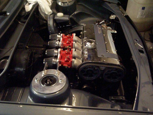

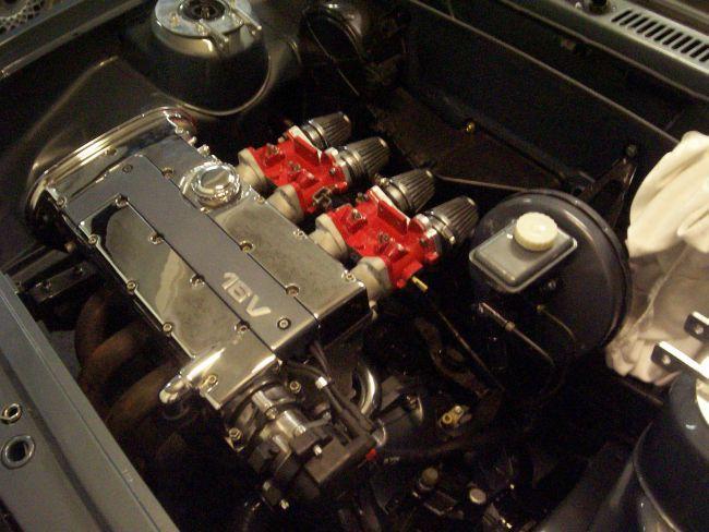

ich habe auch eine Einzeldrossel am 16V mit modifiziertem Bilas-Luftsammler an einer bilas-Brücke.
Der Bremskraftverstärker ist vom Omega 24V.
Die ganze Angelegenheit ist ziemlich knapp, aber passt!Hier ein paar Bilder:
Die Lösung mit den Motorradfiltern sieht zwar gut aus ist aber leistungstechnisch nicht ideal.
Man kann keine Trichter einbauen und der Motor bekommt nur warme Luft aus dem Motorraum.Gruß,
