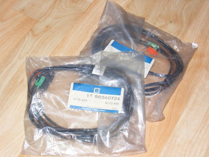

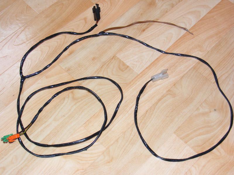

    Der blaue und der schwarze Stecker für die Sitzheizung-Schalter sind meist bei gehobener Ausstattung (meist bei GSi) schon vorhanden... um da dann die Sitzheizung drin nutzen zu können, benötigt man:
    2x Sitzheizung-Schalter (wenn man beide Sitze beheizt haben möchte)
    2x Beheizbarer Sitz oder zumindest die passenden Heizmatten für die vorhandenen Sitze
    1x Sitzheizung-Kabelbaum der vom Fußraum Fahrerseite zu den Sitzen führt... denn dieser Kabelbaum ist NICHT vorhanden.
    Hier zwei Bilder vom Sitzheizung-Kabelbaum... auf dem ersten Bild kannst Du auch die Teile- und die Katalognummer ablesen, falls Du diese bei Opel bestellen möchtest... ich hatte für einen Kabelbaum ca. 38,-Euro oder so bezahlt.
    Gruß Music.

    Kabelbaum selber machen wäre schon noch machbar, allerdings hat der Kabelbaum ein paar spezielle Stecker (z.B. der orangene und der grüne), die man so ohne weiteres nicht so schnell bekommt... also müßte man da wieder hinten an die Kabel dran gehen... ich hab's lieber original und hab mir daher 3 Kabelbäume gesichert (hab ja auch genug Kadetten dafür :D).
