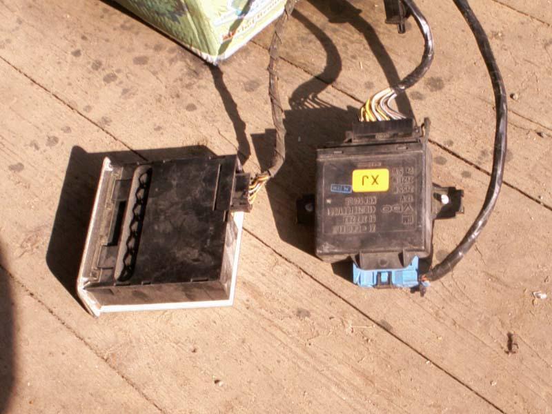

#16 ZitatAlles anzeigenOriginal von KaDeTt GsIWegen deinem CC. Das Steuergerät liegt immer auf dem Handschuhfach bzw darunter
da würde ich gerne widersprechen: ich hab in dem bereich kein steuergerät und ich hab die cc mit nur einem stecker, welcher nachgesagt wird das das sg dort integriert ...
#17 Die CheckControl-Anzeige hat IMMER nur EINEN Steckplatz auf der Rückseite... es gibt lediglich zwei unterschiedliche Steckplatz-Versionen... einmal ein blauer Stecker ähnlich dem vom Digi-Tacho und einmal einen schwarzen dickeren.
Und je nach dem welcher der Stecker an der CC-Anzeige ist, hat die Glühlampen-Kontrolle 1 oder 2 Steckplätze.
Glühlampen-Kontrolle: über'm Handschuhfach = Handschuhfach auf klappen und nach oben in's Fach gucken, dann sieht man da zwei Schrauben.Gruß Music.
#20 @ KaDeTt GsI : Yep, das ist die Glühlampen-Kontrolle... die Version mit den zwei Steckplätzen dran... soweit ich das in Erinnerung habe, ist bei dieser Version dann oben an der CheckControl-Anzeige der größere schwarze Stecker.
@ xjonx : Wenn die Glühlampenkontrolle bei Dir nicht dort ist, dann hat da mal einer herumgebastelt und nu liegt sie irgendwo anders.
EDIT : Hab gerade noch ein Bild von der Version des CheckControls gefunden, wo man alle Stecker sehen kann:
Gruß Music.
