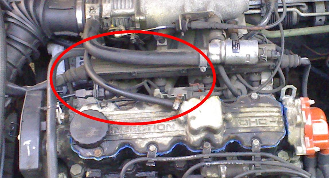

    Ich hätte da ne Frage die sich aus der Suche nicht so richtig beantwortet hat: Kann ich den Schlauch unten auf dem Foto entfernen und Ventildeckelseitig durch einen kleinen Luftfilter Pilz ersetzen? Oder drückt es mir da Öl raus, und was mach ich mit dem Loch in der Drosselklappe, kann ich das einfach verschließen oder muss ich da was dranhängen?

    Du kannst da einen kleinen LuFi draufsetzen und an der Drosselklappe verschließen... Aber was soll das für en Sinn machen? Das macht man eigentlich nur wenn man Vergaser oder ne EDKA fährt...

    Im Alltag würde ich den Filter net unbedingt empfehlen da doch ne gewisse Menge an Öldampf und Kondenswasser aus der Entlüftung kommt... Dann hast du immer was zum putzen :D...
    Ne Idee wär vielleicht den Schlauch durch die Ansaugbrücke nach unten zu führen und dann da neben dem Starter en kleinen Tank zu montieren...

    vorallem würde ich sagen, dass der wagen mal überhaupt nicht gut läuft, wenn du den schlauch wegnimmst! aus meiner erfahrung handelt es sich hier bei um einen unterdruckschlauch, der für einen anderen mechanismus nötig ist.

    ...er meint der kleinen Schlauch. Das ist die Motorentlüftung, ändert an der Laufkultur des Motors nichts wenn sie an der Drosselklappe fehlt...

    zu irgendwas ist die Motorenentlüftung doch auch gut, oder nicht? Wenn die Öffnung geschlossen wird, drückt es den Ölmessstab eventuell aus seinem Sitz und die Motorhaube ist voll mit Öl. Oder? Irgendwo muss der Druck dann ja hin.

    ...ja klar verschließen darf man die Öffnung am Ventieldeckel nicht, der Druck muss ja weg können. Nur wenn der Schlauch nicht mehr an die Drosselklappe geht dann muss die Öffung an der Drosselklappe verschlossen werden, sonst bekommt der Motor dadurch Falschluft und geht im Leerlauf aus...
    Nen Lufi, wie du´s so schön meinst, verstopft aber bestimmt irgendwann. Weil wenn ich meinen Schlauch so innen drin ansehe... :ahhhh: Drum würde ich das auch nicht unbedingt für den Alltag nutzen wollen.
