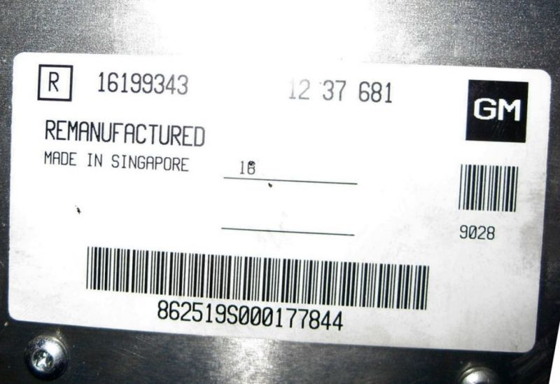

    neue erkenntnisse - wenn der wagen ausgeht, spritzt er nicht mehr ein! Vermute immer stärker steuergerät!
    habe mal ein bild vom steuergerät - wo seht ihr da einen 4 stelligen buchstabencode
