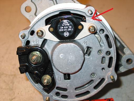

    wo sitzt den der spannugsregler
    deine Lima sieht von hinten ungefähr so aus.
    und der regler ausgebaut ungefähr so.
    Ist im prinzip ganz leicht zu wechseln, wobei ich dir raten würde ne stärkere lima zu verbauen.
