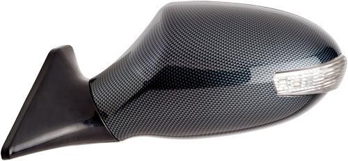

    da ich meine kotflügel nun gecleant habe und mir die blinker vom golf I in den leisten der gsi font eingebaut habe , möchte der tüv zur abnahme seitenblinker . nun die frage , wenn ich da welche einbau mit 10watt leuchtemittel wird der blinker dann von der frequenz langsamer , weil das dann wieder zum problem wird oder kann ich das relais vom cabrio benutzen der hat ja auch seitenblinker oder hat jemand erfahrungen mit spiegeln wo blinker mit eingebaut sind und ob ich den dann so durch den tüv damit bekomm

    ich war bei drei stellen gewesen und man muss den blinker nach vorne in einen geometrischen winkel 85* zu 45* grad sehen können und seitlich 45* zu 45* grad weil die orginal blinker sind ja auch etwas um die ecke gezogen , bei älteren modellen ist das fehlen der seitenblinker aber egal . auf den spiegeln wollt ich auch nichts aufkleben oder lampen einbauen da sollen ganz andere rein wie die neuen autos das auch haben z.b.wie die vw´s oder nissan
