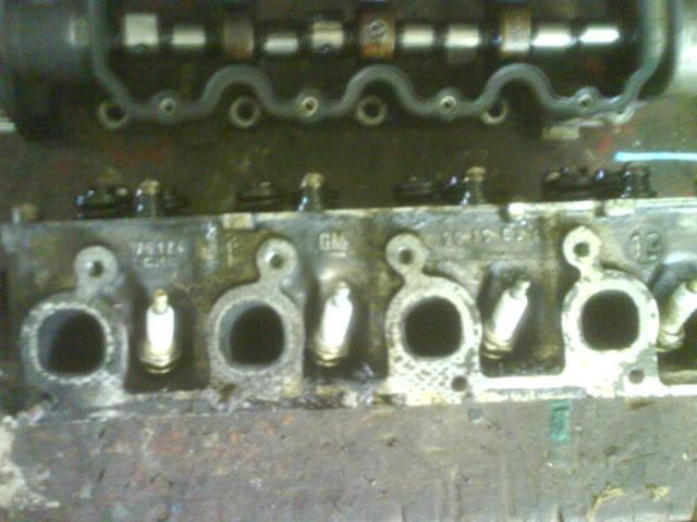

    hab mal ne ganz kleine Frage hab Zuhause nen Kopf da steht 13 drauf ich weiß jetzt aber ned genau obs ein N oder ein S ist.
    Gibts da irgendwie ne möglichkeit das heraus zu finden
    :bounce: <<<< Der hopft ja des isch Schwäbisch gell :)
    Alle 1,3er OHC Motoren haben die gleiche Köpfe, egal ob 13N, 13NB, 13S oder C13N.

    wo ist denn der Buchstabe normalerweiße auf der Nocke war bis eben in der Garage aber konnte keinen Buchstaben finden.
    Hab nur das gefunden.
    10 R90180100 = Nokenwellengehäuse
    0081226 und
    48/88
    Super Danke habs gefunden :)
    Dachte die ganze Zeit das soll ein Richtungspfeil sein :)
    Hat sich jetzt also herausgestellt das ich ne A Nockenwelle habe ( leider keine Scharfe )
