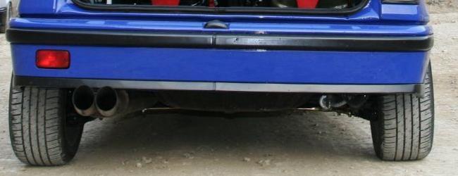

#22 Bei mir ist alles in Verbindung mit dem Komplettumbau eingetragen. Also alles was Fahrwerk, Fahrwerksbuchen, Achsen, Bremsen, Räder, Karosserieumbau usw. angeht ist alles per Einzelabnahme eingetragen worden und somit auch der veränderte Sturz an der Hinterachse.
Warum das alles in Verbindung eingetragen wurde? Weil viele Teile aus dem Rennsport stammen und z.B. diese Teile auch an straßenzugelassenen Rallyeautos verbaut werden können. Als Auflage wegen dem Sturz steht bei mir aber auch noch mit im Schein, dass aller 2000km Reifen, Reifendrücke, Radlager und Fahrwerksteile überprüft werden sollen.
