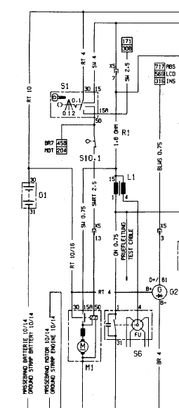

  • #30
    Zündschloss :
    30 = rot 4 mm² = "Eingang" / + 12 V direkt
    15 = schwarz 4 mm² = Zündung ein
    50 = schwarz/rot 2,5 mm² = Starter
    Allerdings würde ich Dir vom Motor-Fernstart abraten, falls Du kein Automatik-Getriebe hast. (Das lässt sich nur starten, wenn P oder N eingelegt sind.)
    Meines Wissens ist das in D ohnehin nicht zulässig.
