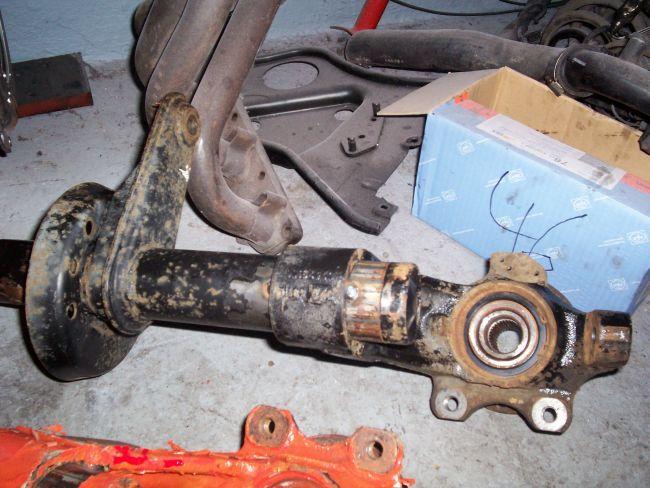

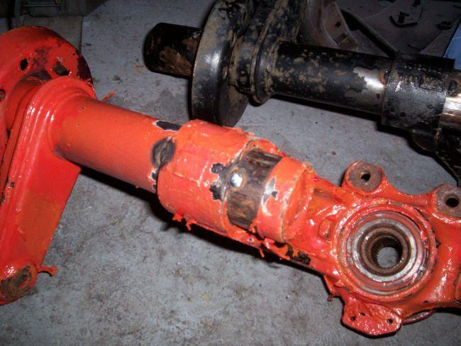

    Beim Federbein pressen wird die Patrone wo der Dämpfer drin sitzt durchgedrückt bis max. 2-2,5cm (bei mehr gibts Probleme mit der Antriebswelle! :rollin:) und dann neu verschweißt.

    Guß & Stahlrohr schweißen...... das hält sooooo gut!
