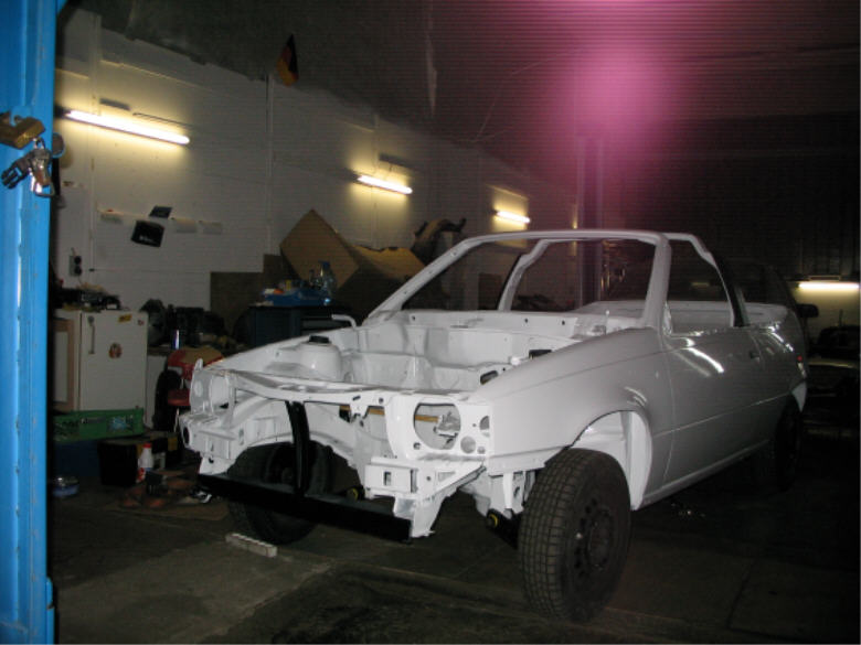

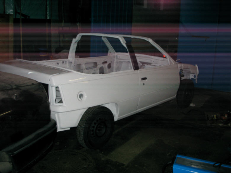

    Heute war der Tag auf den ich schon soo lange gewartet hatte.
    Bis 16:00 war mein Kumpel arbeiten und kam dann mit seinem Bus und dem Trailer vorbei.
    Zuvor hatte ich schon die Vorder- und Hinterachsen transportfertig gemacht.
    Also alles in den Bus und ab zum Lackierer. Gegen 18:00 waren wir da.
    Zuerst haben wir den Kadett in augenschein genommen. Schöne lackierung, echt schön :D
    Keine Nasen oder Läufer zu sehen.
    Nun gut, dann los und den Bus ausgeladen. Vorder- und Hinterachsen verbaut und den Kadett auf den Trailer verfrachtet.
    Dann das obligatorische Quatschen und..... hmm....ja, bezahlen :rolleyes:
    Aber was solls.
    Danach wieder zurück in Richtung Heimat.
    Und so steht er jetzt in meiner Halle.

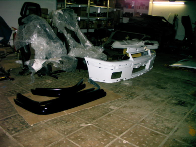

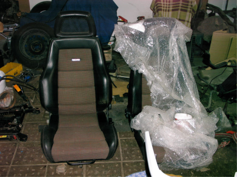

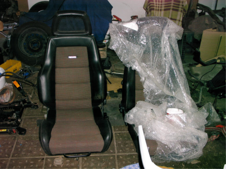

    Da es gestern schon sehr spät war hab ich heute noch ein paar Bilder gemacht.
    Und ich konnte es auch nicht lassen ein paar Teile zusammen zu bauen.
    Hier mal die Sitze die dann in das Cabrio einzug halten.
    Aber irgendwie spinnt jetzt meine Kamera. Die Streifen und Flecken sind nicht normal. X(

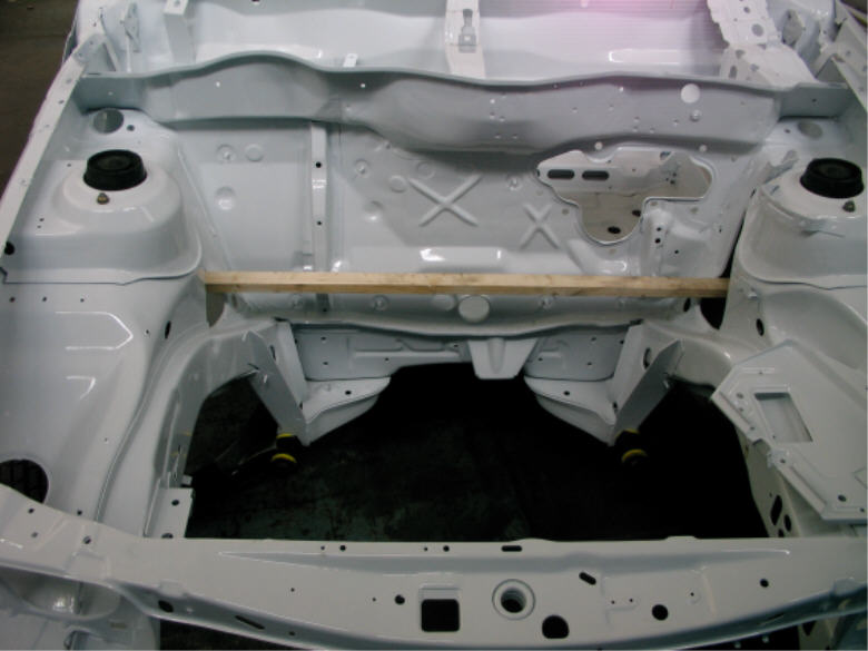

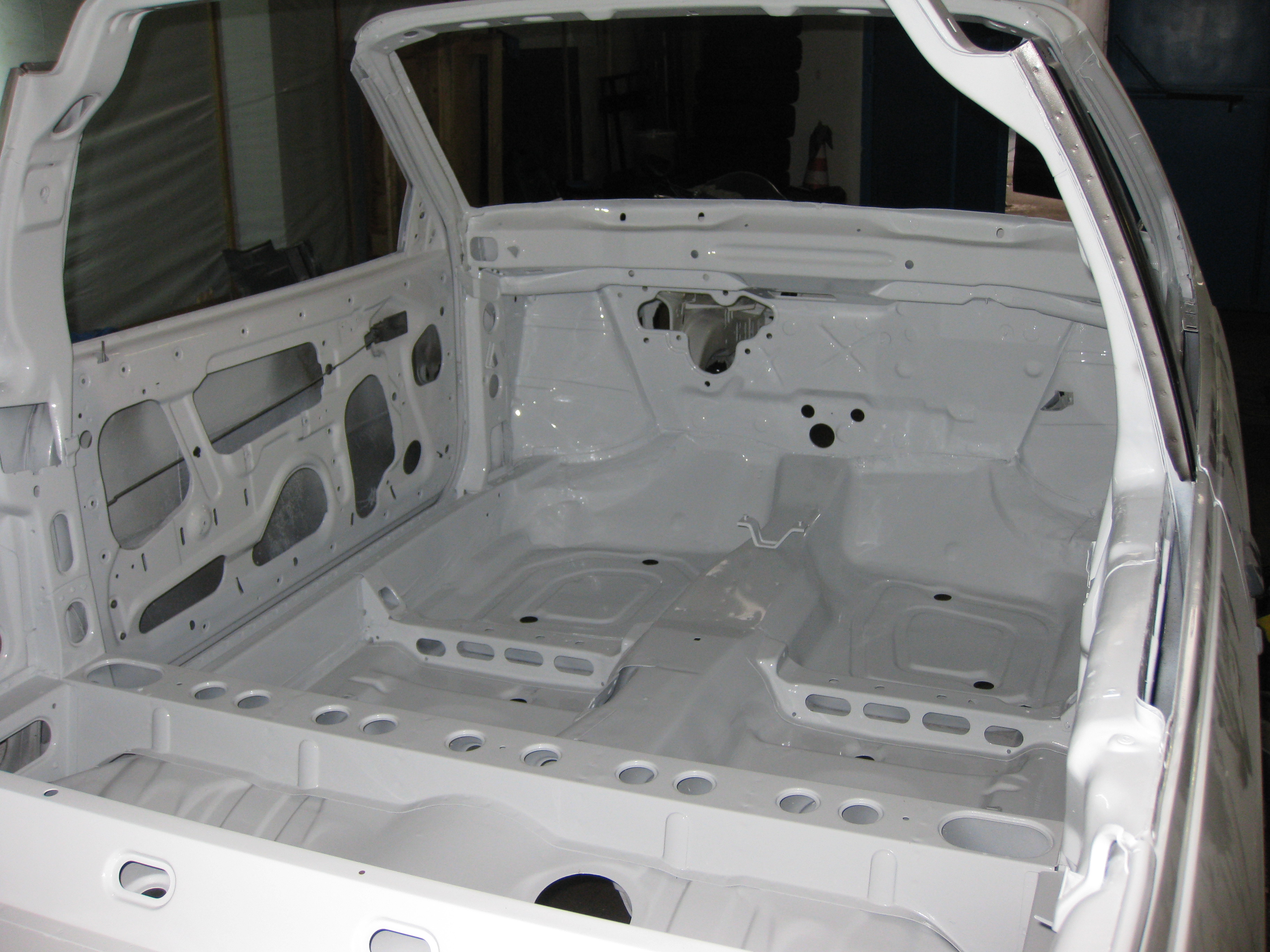

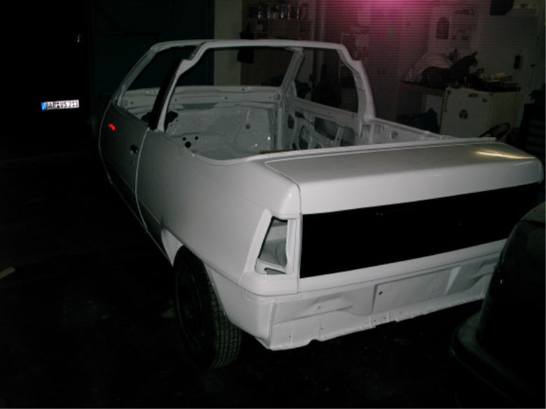

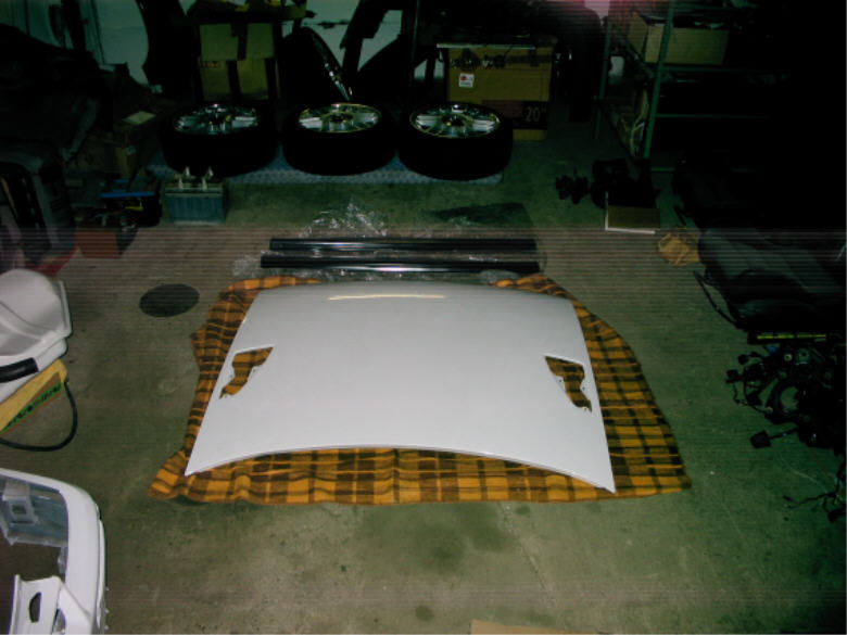

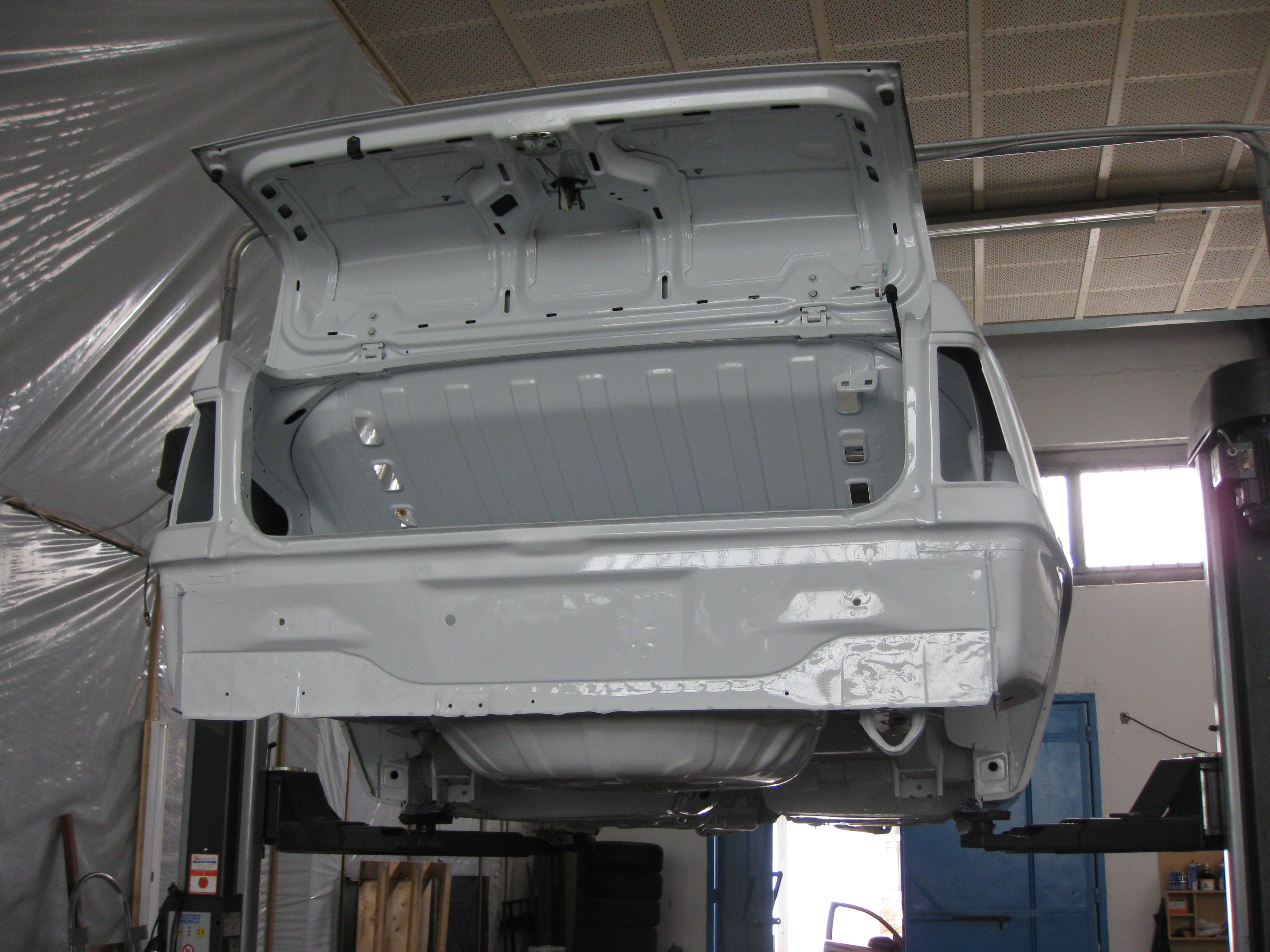

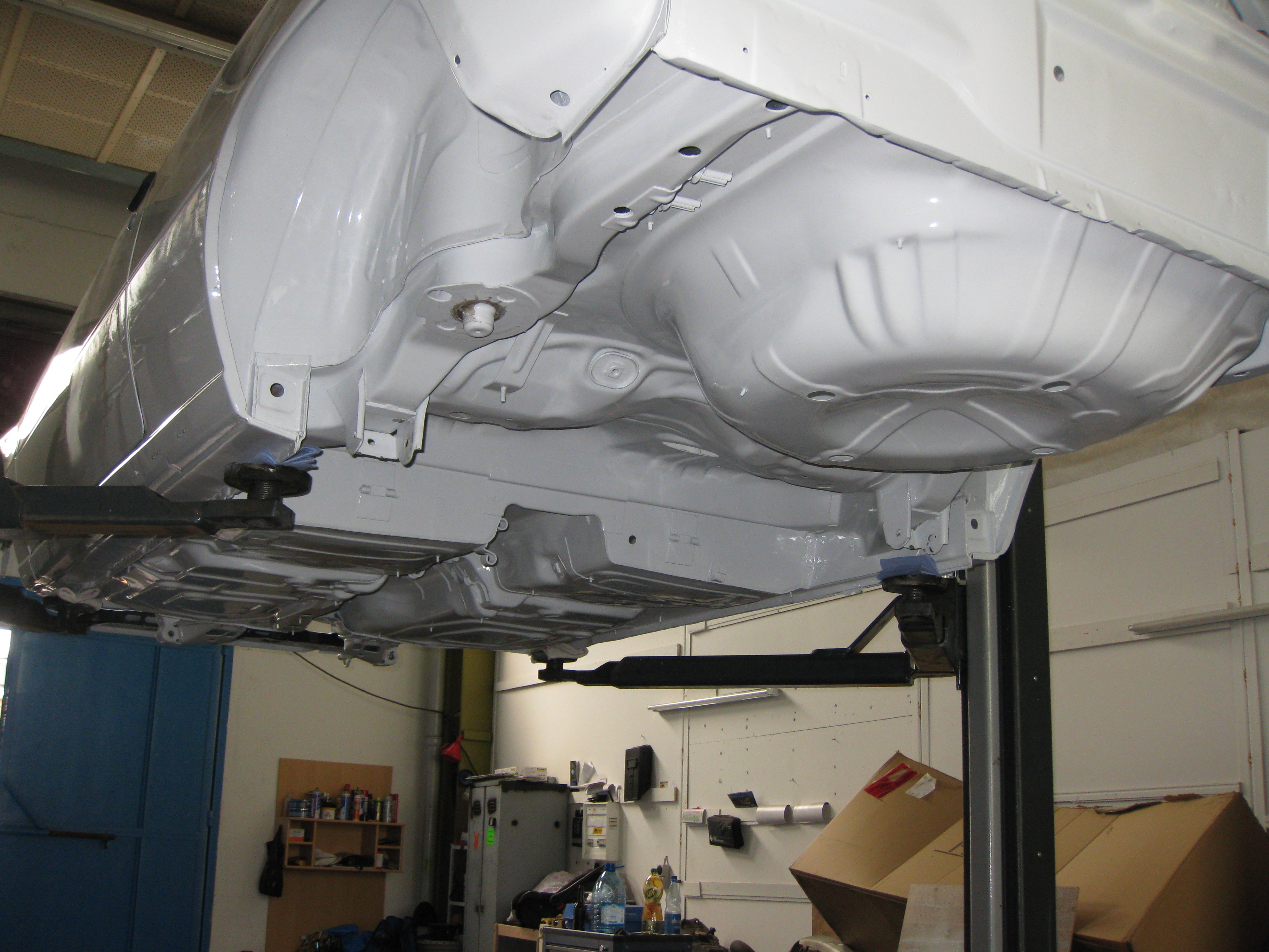

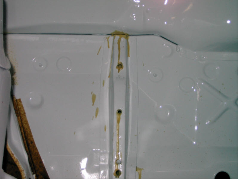

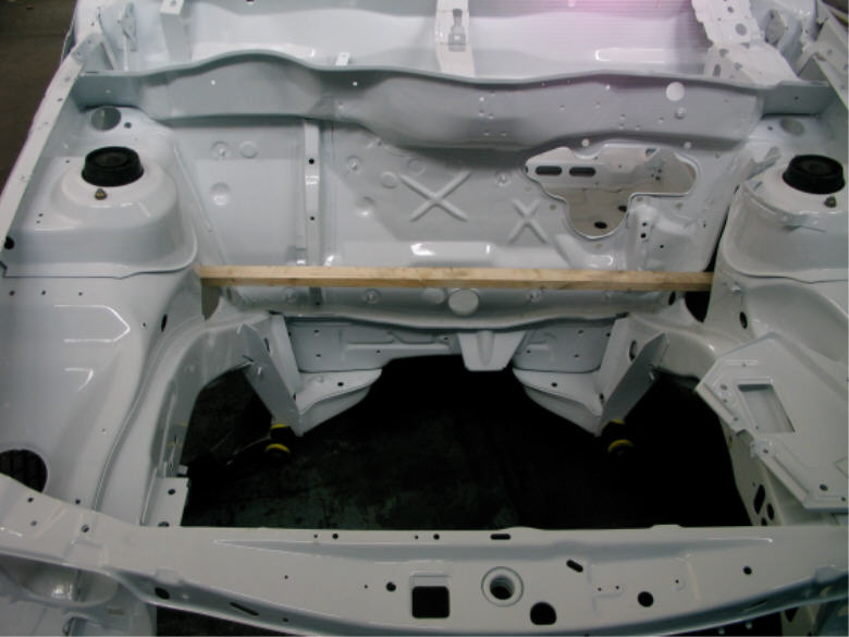

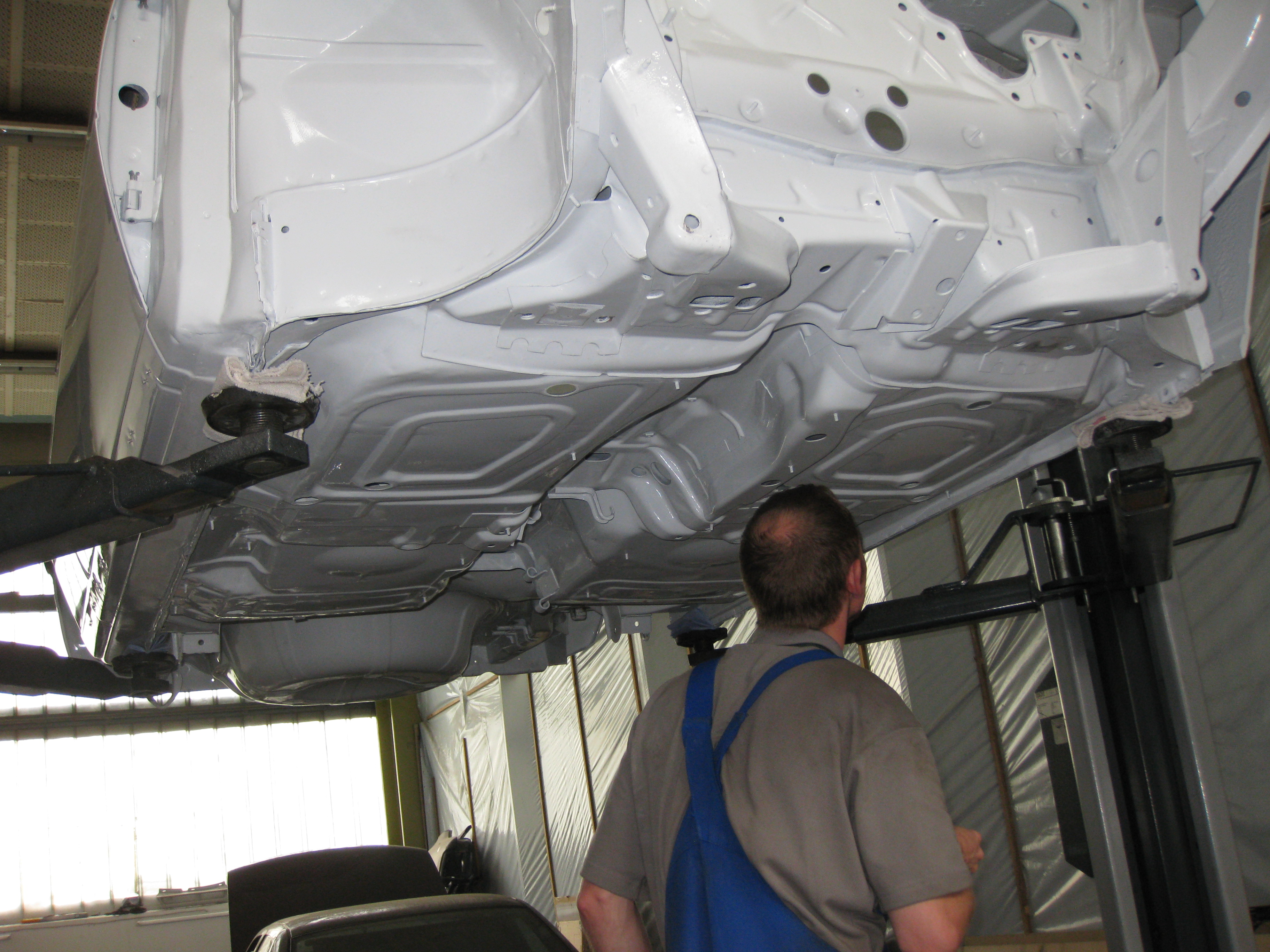

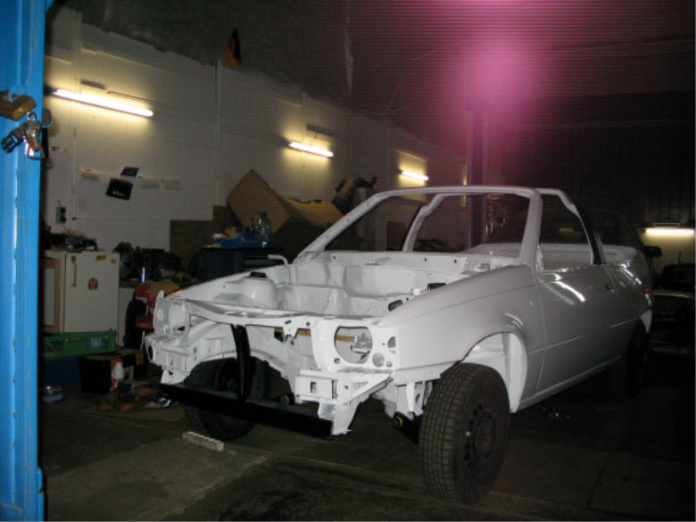

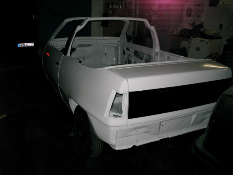

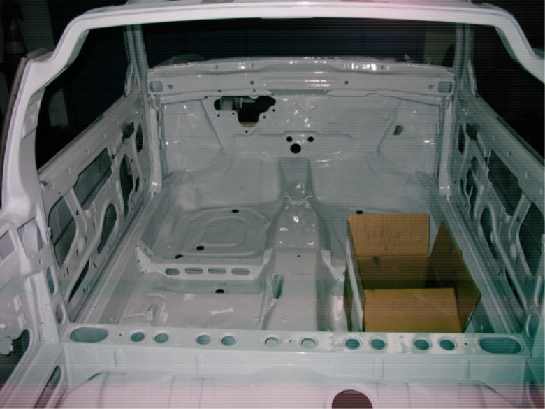

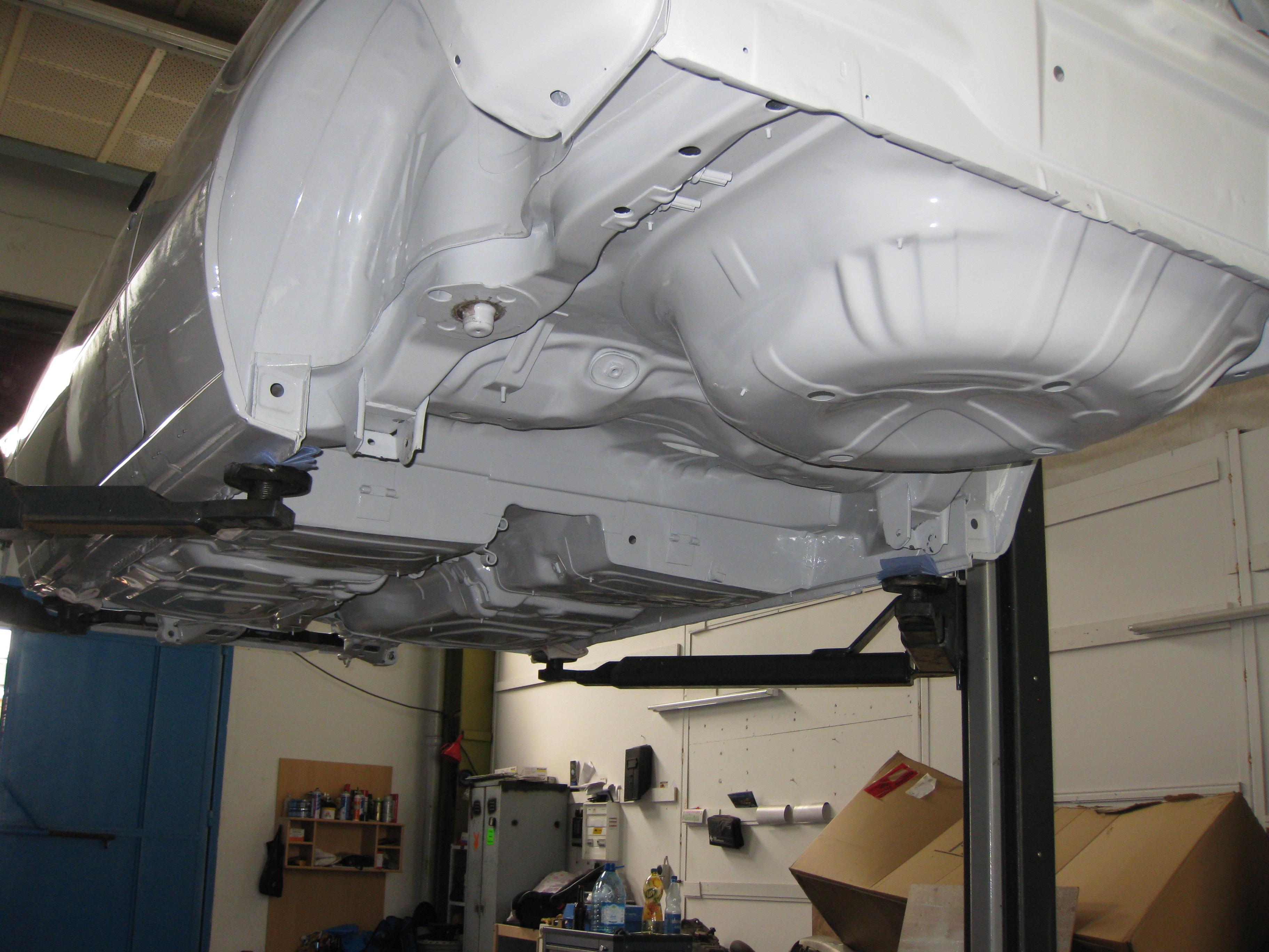

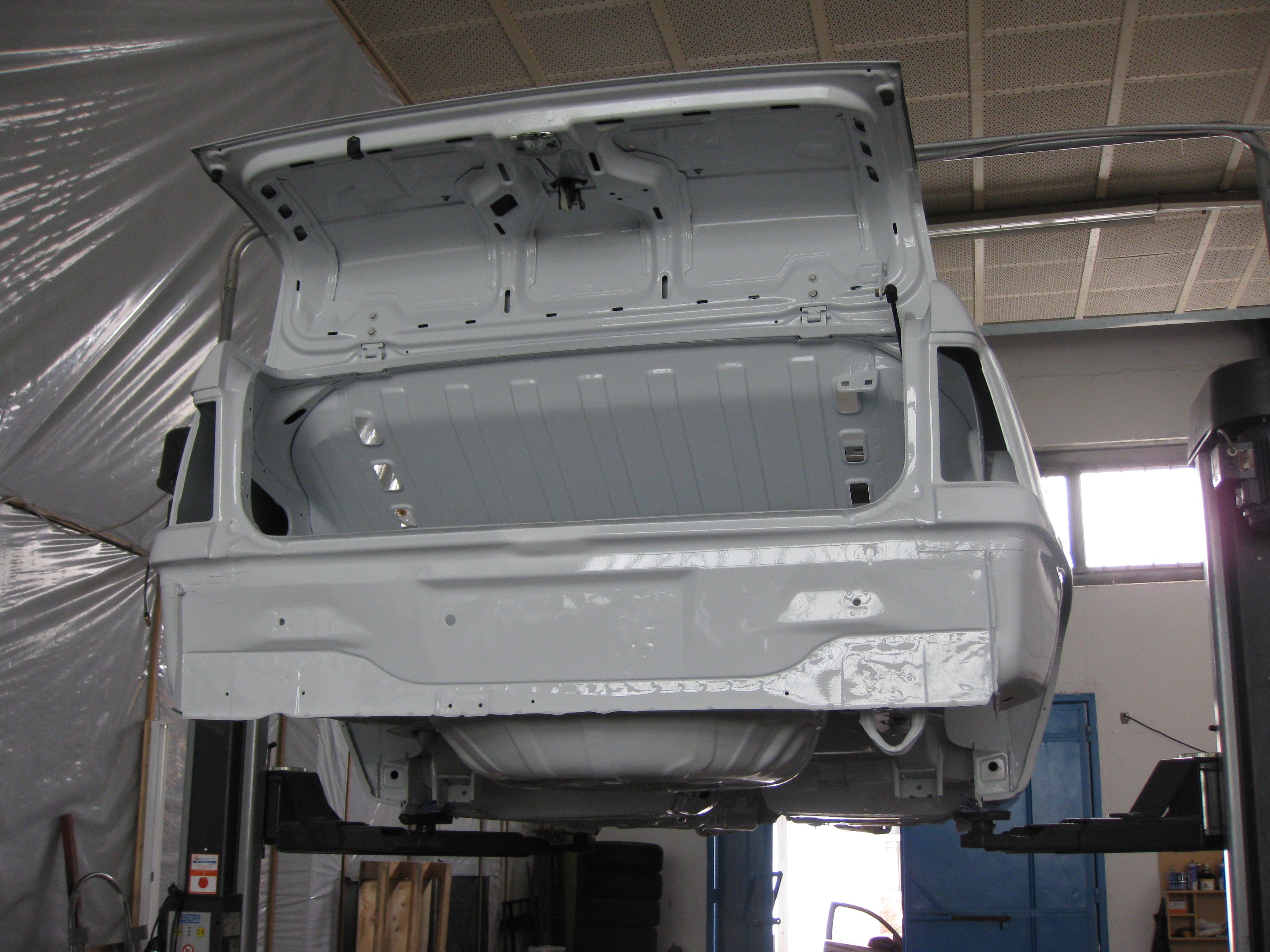

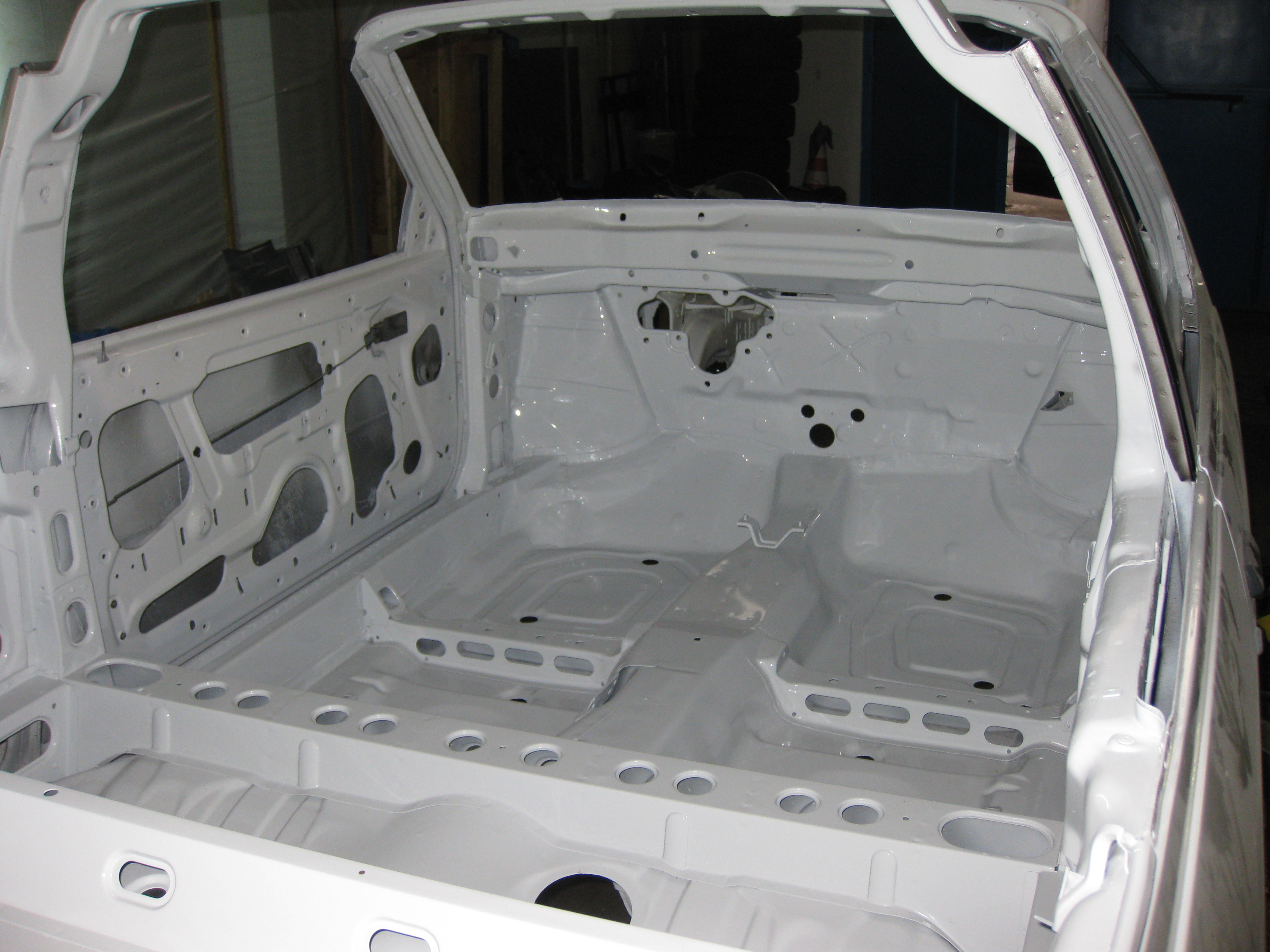

    So, hab mir das ganze mitlerweile mal etwas genauer unter die Lupe genommen. :D
    Echt geil was der Mario da so hin zaubert. Die Karosse sieht besser ausl , als eine neue wohl damals 1988 aussah. Absolut Rostfrei und sogar am Unterboden und in kleinsten Ecken weiß glänzend. Wenn er ihn demnächst konserviert hat, wird das wohlauch ewig so bleiben. :) Achja, nebenher haben mich stapelweise Neuteile und überholte Achsteile mit neuen PU Buchsen, Leitungen usw angegrinst. Ein Projekt, was man auf jeden Fall im Auge behalten sollte! Hab euch mal noch ein paar Bilder gemacht, wo ich grad da war.
    Und nochmal danke direkt an dich Mario, fürs mithelfen am Signum heute. :)

    Edit: Da die Bilder vom Pwnz0r irgendwie verschwunden sind, reiche ich sie mal nach.
    Ach Gott, da fallen mir ja vor Schreck die Haare aus. :D
    Wieso wusste ich das du genau DAS Bild hier reinstellst :ohman:
    Es ist aber auch schön zu wissen das meine Arbeit von anderen geschätzt wird.

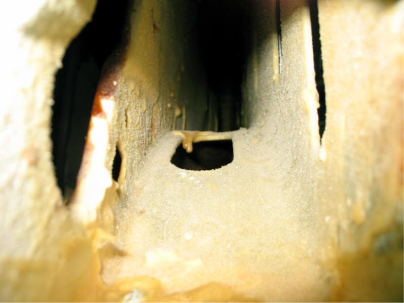

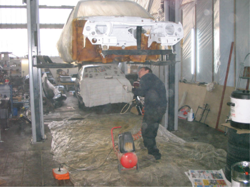

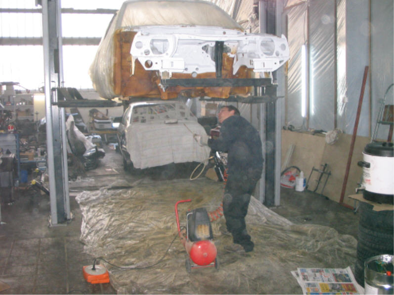

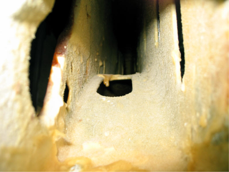

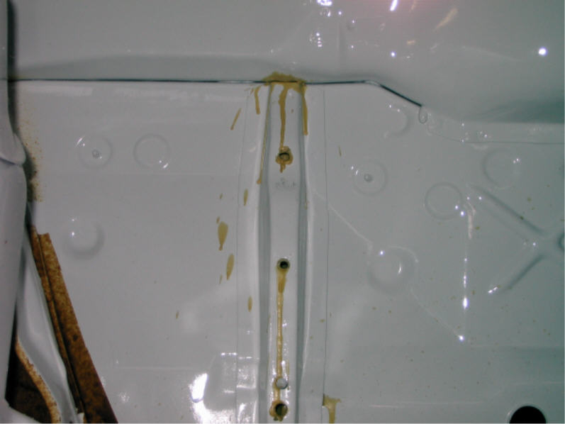

    Nach gut einem Monat war es nun soweit, der Kadett ist konserviert.
    Zuerst habe ich den Unterboden und die Radhäuser mit Unterbodenwachs Fertan UBS 220 eingedeckt.

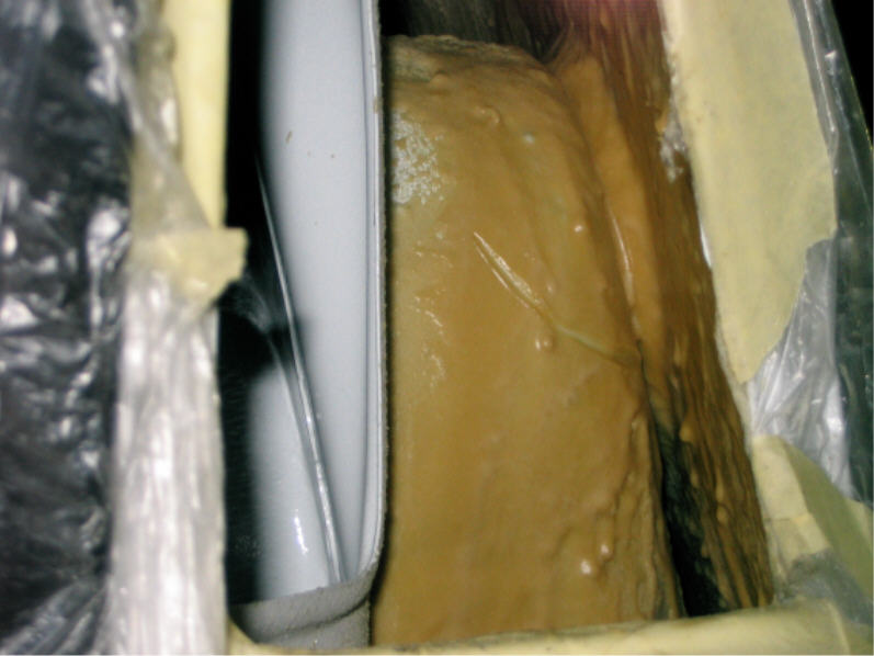

    Und heute waren die Hohlräume dran.

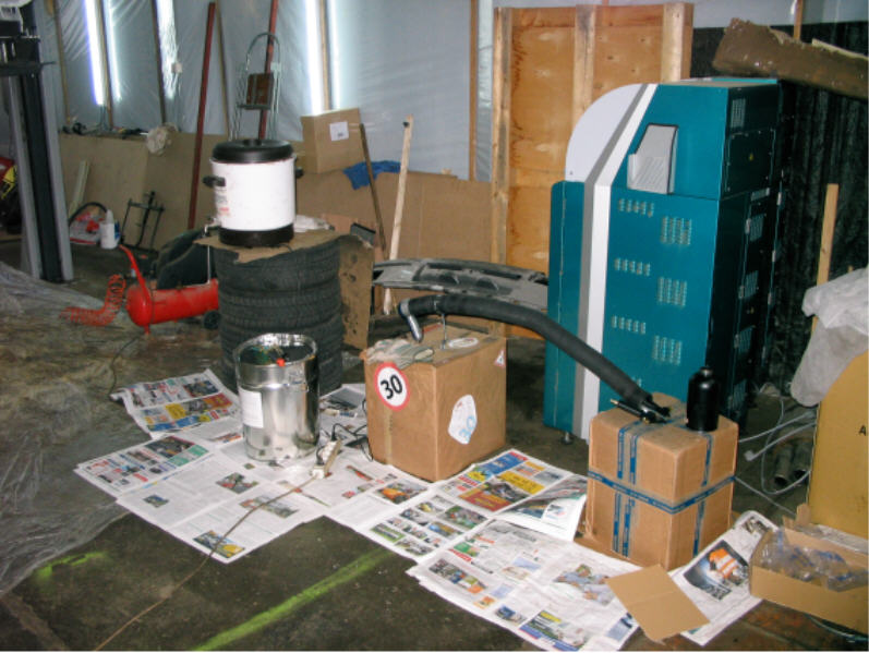

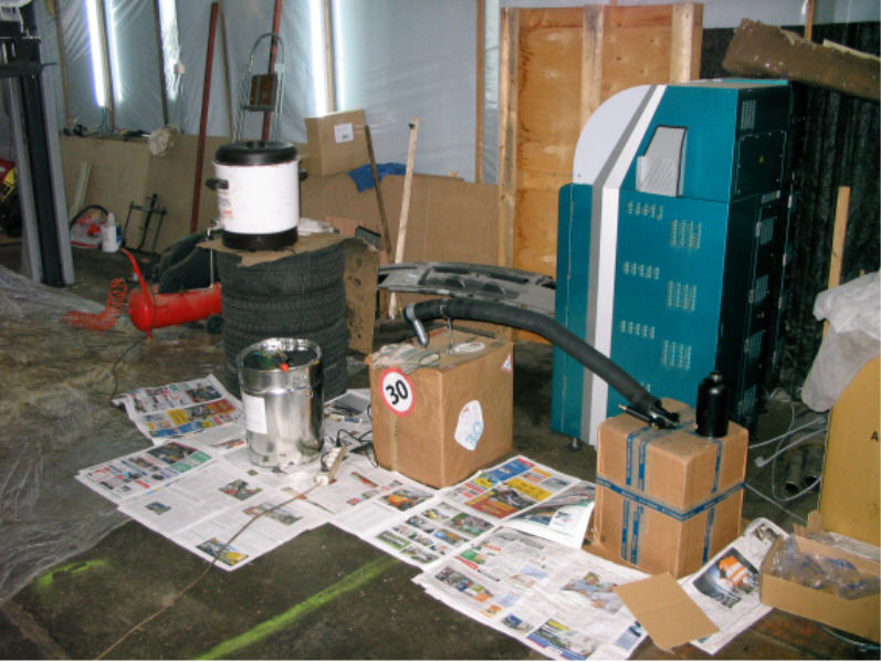

    Dazu habe ich mir Unterstützung aus Berlin geholt. Der Patrick hat alle Geräte die man brauch und die nötige Erfahrung.
    In den Hohlräumen haben wir ca 6 kg Mike Sanders Fett verteilt.
    Hier sieht man seine Aparatur (Kocher, 25 kg Fetteimer, Sondenheizung)
    Und dazu ein Bild beim arbeiten (schöner Fettnebel)
    Und nun das Ergebnis
    Mit der Arbeit bin ich vollstens zufrieden und hat einen heiden Spaß gemacht. Wo darf man denn noch schön mit Fett rumsauen und keiner meckert :D

    Die Recaro Sitze die ich da habe sind aus einem Audi 100.
    Ich spiele mit dem Gedanken die Innenausstattung an das Farbmuster anzupassen. Das paßt von der Zusammenstellung ganz gut denke ich.

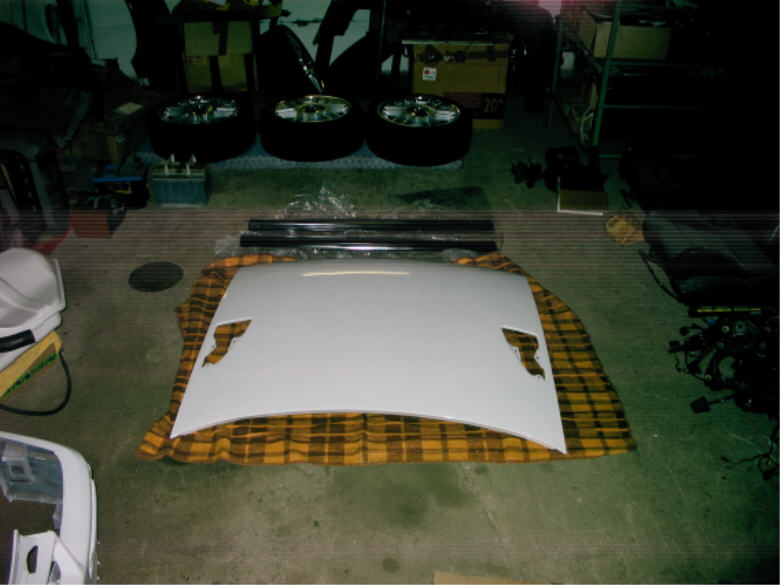

    Ach wo wir gerade bei dem Thema sind, hat jemand passende Adapter für die Opel Konsolen? Oder zumindest genaue Maße zum selberbauen?

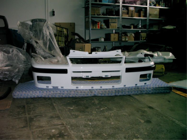

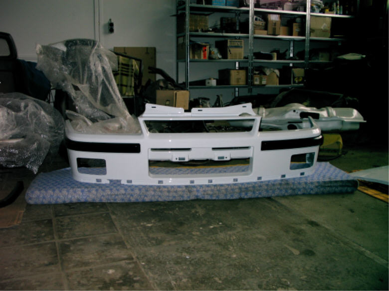

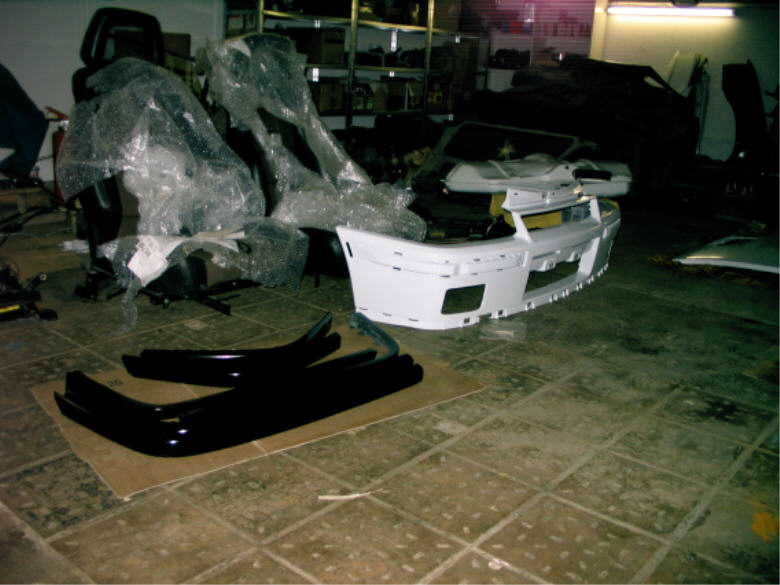

    Desweiteren habe ich den Tank fertig und die Stoßstangen zusammengebaut. Das sieht wie Plat00n schon sagt "verdammt geil" aus :dummgugg:
