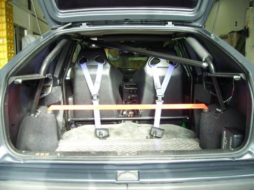

möchte gern in meinen kadett e einen überrollkäfig einbauen , habe mir aber eine neue ausstattung geholt und beim sattler mit leder beziehen lassen und auf den bildern haben die autos , die käfige haben keine rückbank mehr . jetzt steht bei wiechers auf der homepage aber , dass man seine ausstattung angeben muss ob 2 oder 4 türer und mit oder ohne rückbank , gibt es jetzt auch welche wo ich meine rückbank drin lassen kann , hat da jemand infos drüber !

#2 Die Ausführung F ohne die Diagonalstrebe bzw. Kreuz könnte man vielleicht mit Rückbank eingetragen bekommen. Aber wird glaub ich schwer. Tüv fragen wird wohls beste sein.
#4 Ich hab die Ausführung F drin ( 3-Türer Version), Rückbank würde noch reinpassen, nur umklappen kannst du die dann nicht mehr.
Eigentlich müsste der TÜV die hinteren Sitzplätze, bei so einer "kurzen" Version wie stufenheck16v sie hat, aus dem Fahrzeugschein AUStragen (wird dann ein 2-Sitzer).
Bei meinem Bügel hat er das austragen "vergessen" (theoretisch könnte aber hinter dem Fahrersitz noch jemand sitzen), hat mich nur darauf hingewiesen das hinten keiner mehr sitzen darf, da dort ja jetzt die Diagonalstrebe quer durch geht, wenn ich die rausschrauben würde, hätte er keine Bedenken, daher ist es noch ein 5-Sitzer..
Und mal ganz ehrlich, ich hab auch keine Lust das sich im Falle eines Unfall da hinten auf den Sitzen einer die Rübe am Bügel kaputt haut.. daher bleiben meine Sitze einfach draussen, dann sitzt da auch keiner und gut ist
#5 Sorry hab mich unverständlich ausgedrückt, also ich bin davon ausgegangen, dass du en 5 Sitzer weiterhin behalten willst und Personen mit der Rückbank befördern willst.
