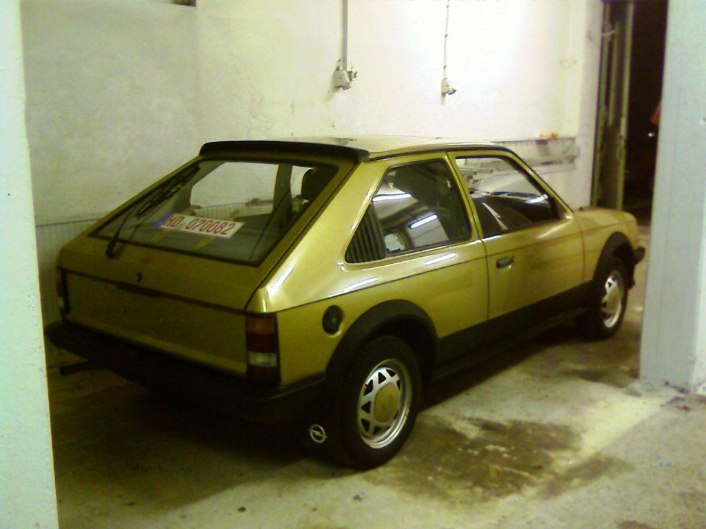

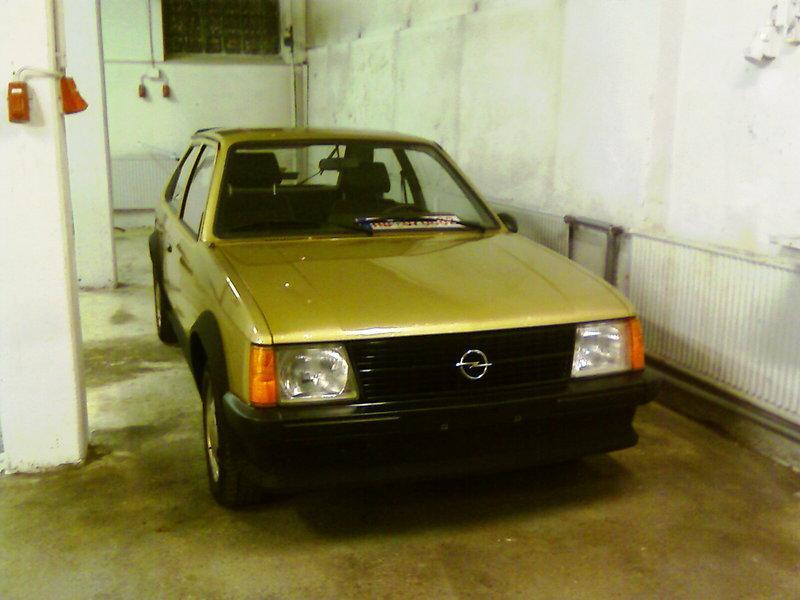

Darf ich vorstellen, der güldene Sport-Würfel

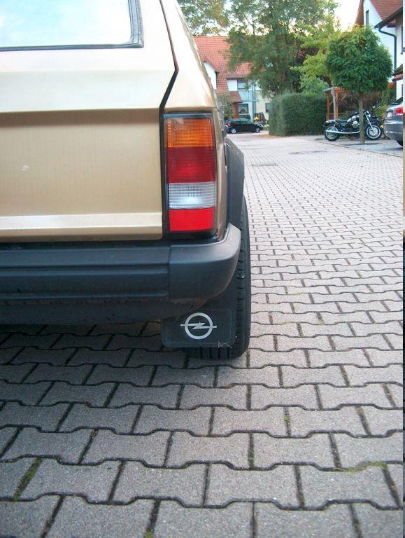

#42 Danke für's Lob.
Eigentlich finde ich ja Schmutzfänger grausam aber am SR find ich sie irgendwie steil. Ich werde sie aber mal abschrauben und gucken wie es dann aussieht. Ich hoffe nicht wie beim Corsa B wenn der dicke Schluffen drauf hat. Breitere Schmutzfänger bzw. welche die weiter nach aussen kommen wären goil.
Jetzt muss als nächstes die Luft aus den Radhäusern.
Hmm mal sehen ob ich noch nen Satz Irmscher "Pizza-Teller" in einer ähnlichen Dimension auftreiben kann. Würde mich doch schon brennend interessieren wie die dann aufm SR kommen.

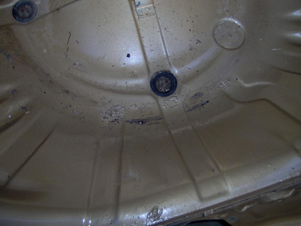

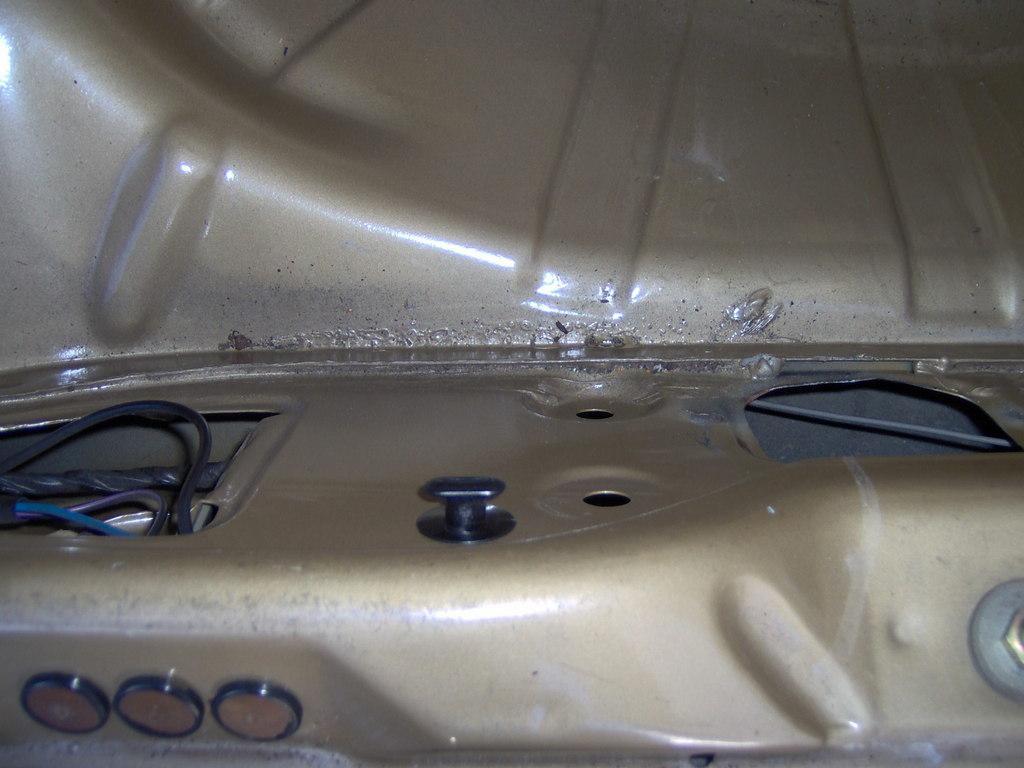

#43 So leider kommt nach jedem Hoch auch ein Tief. Nach dem Radio Desaster wollte ich den gröbsten Rost behandeln und hab am Kofferraum angefangen die Dichtung ab zu machen. Nachdem sie dann ab war kam das volle Ausmaß der braunen Pest zum Vorschein. Zwischen 40-50% der Kante wo die Dichtung drauf sitzt ist nur noch Blätterteig. Die bröselt komplett weg. Daher geht der SR jetzt früher in den Winterschlaf als geplant und wird auch so schnell nicht wieder auf die Straße kommen. Denn wenn der Hinten schon so aussieht will ich nicht wissen wie die anderen Stellen aussehen.
Die Technik sprich Motor, Fahrwerk und Bremsen werde ich noch machen danach ist Feierabend. Ich werde dann den Caravan weiter machen denn ich will keine 2 zerpflückten Auto's haben.
Ich muss sagen dass mich das schon ein wenig anfrisst denn jetzt habe ich wieder nichts zum fahren und Spaß haben und dabei liefs gerade so gut beim SR.

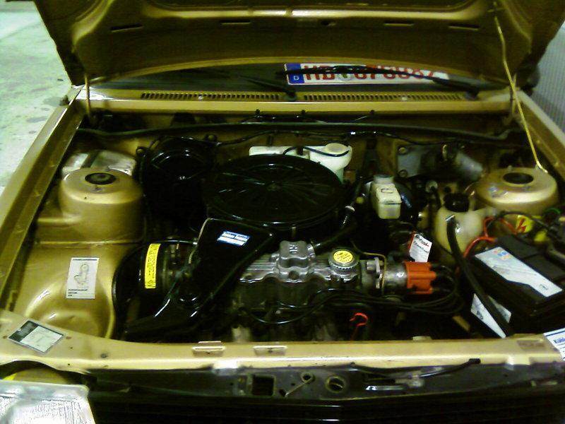

#44 Die Woche ist meiner neuer Motor gekommen. Es ist ein original Opel 16SH Austauchmotor. Das Teil wird dann später bearbeitet werden und der original Motor wird eingemottet. Die Qualität der Lackierarbeiten an dem Motor ist grotten schlecht. Die Farbe sieht aus als wäre sie mit dem Eimer drauf geschleudert worden. Mann konnte sie mit dem Fingernagel abkratzen und darunter war gleich ordentlich Roststaub. Das ist zwar in meinem Fall egal aber wenn man bedenkt was die Kunden früher für so nen Motor bezahlt haben ist das echt Pfusch. Bei dem 1.3er im Hintergrund sieht es ähnlich aus. Das wurden manche Stellen gar nicht lackiert bzw. vergessen.
Mal sehen was als nächstes kommt.
#45 Die nächste Zeit geht's endlich mal wieder vorwärts mit dem SR. Fahrwerk und Bremse steht an und der Motor kommt als nächstes dran.
Für den Motor habe ich noch nen nagelneuen originalen Opel Motorblock bekommen. Somit habe ich jetzt nen Opel Austausch-Motor und nen neuen Block. Verschiedene Irmscher Wellen habe ich jetzt auch. Sowie nen Sebring Fächer bei dem aber leider irgendein Agent den Flansch abgeflext hat.
Beim Motor bin ich mir noch nicht ganz sicher welche Wellen ich nehmen soll. Die Irmscher Doppelvergaser Anlage mit 45iger Solex steht fest. Wobei mir die 45 Solex und noch ein paar Kleinteile, wie Gaszughalter, Gaszug, Lichtmaschinenspannarm & Halter usw fehlen. Wer was hat oder was weiß kann mir gerne ne PN schreiben. Ne passende Irmscher Ölwanne mit Schwallblechen hab ich auch im Lager.
Bei der Welle muss ich mir noch ne Kopf machen. Bis jetzt habe ich folgende Wellen. Ne Irmscher für den 2.0OHC für die Straße, ne 2.0OHC Gr. A und ne 1.6/1.8 OHC Gr. A. Die beiden Gr. A Wellen unterscheiden sich nur bei den verwendeten Ventilfedern und der Einbaulänge. Die Frage ich ob diese Wellen größere Ventile benötigen. Am liebsten Wäre mir die 1.6/1.8 Straßen-Welle aber die konnte ich bis jetzt nicht auftreiben. Die 2.0er Straßen-Welle wird sich wohl kaum im 16SH fahren lassen.
Als Auspuff kommt ne Irmscher Anlage mit so ca. 50mm und ein 4-1 Fächer drunter.
