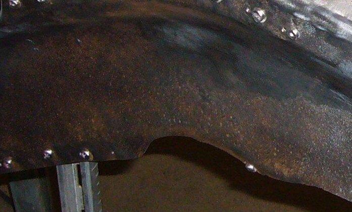

    Foto.. alles klar.. o) Habe oben eins eingefügt, hier sieht man mal die Nahaufnahme der Anrostung.
    Das ist leider schon mit Flex und Fächerscheibe und einmal Fertan behandelt.. hatte dann
    2k-Grundierung drauf und nun kamen nach einigen Monaten doch wieder braune Pickelchen.
    Ich bau den Karren ja nun nicht mit Rost wieder zusammen, also fliegt das Blech jetzt raus.

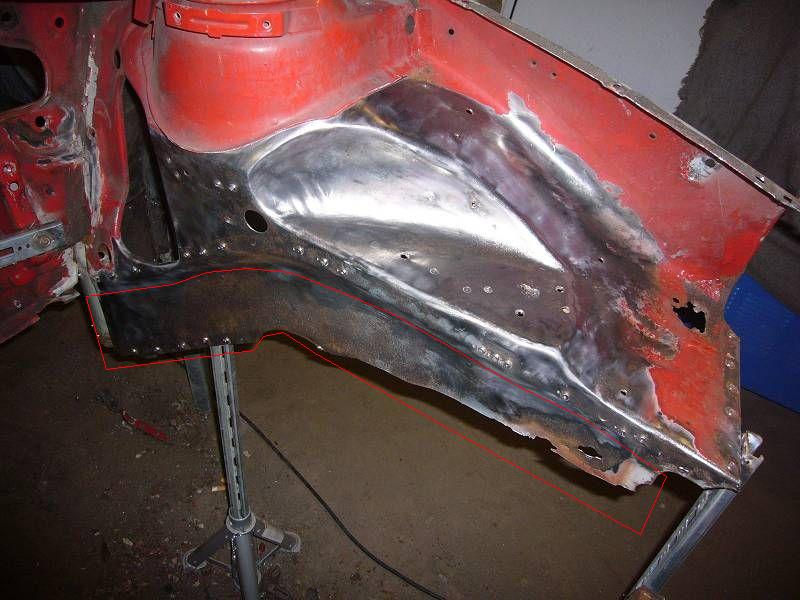

    Hier mal die komplette Geschichte, das rot eingerahmte muss ersetzt werden, wie gesagt,
    gemessene Stärke ist hier von 1.1 bis knapp 1.3.
    1.5er ist auf jeden Fall zu dick, habe ich mir gerade nochmal angeguckt, soll ja kein Panzer
    werden. Die Frage nun, ob das 1.0er Blech reicht.. ist immerhin eins der wichtigsten tragenden
    "Ecken".. das 1.25er krieg ich nur für 88 EUR und im 2qm Stück ran.. argh.. o)
