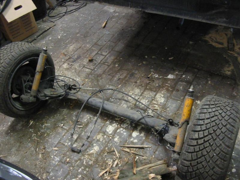

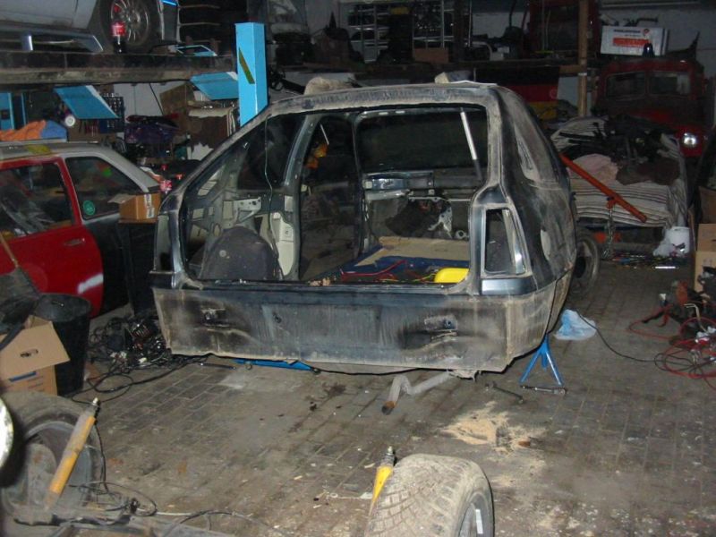

Der wird komplett als GSI aufgebaut und soll fast original werden.
An der Karosserie werde ich einige Änderungen vornehmen müssen denke ich mir ,denn ich will von unserem Astra die Porschefelgen in 8 und 9x16 drunterbauen.
Motor wird gemacht.
Ich hoffe das ich nicht zu lange mit der Elektrik zu tun habe,mit ABS usw ist wohl doch aufwendiger und dann von Automatik auf Schalter umbauen.
Ich gehe davon aus das alle Halterungen gleich sind bzw vorhanden, obwohl bei der rückbank fehlen mir schon 2 Aufnahmen von der geteilten Rückbank ,also ausbohren und einschweissen .

#14 KaDeTt GsI der hat noch einen 1,6er eingebaut ,den 2 Liter baue ich gerade aus dem anderen aus komplett mit allem was dazu gehört,Servo ABS usw,ist halt nur aufwendig da ich den kompletten Kabelbaum vom GSI übernehme und da sind einige Kabel dran es wird auch nichts abgeschnitten
KadettESau das Lenkrad bleibt nicht drin der GSI hat nen 30er Momo
