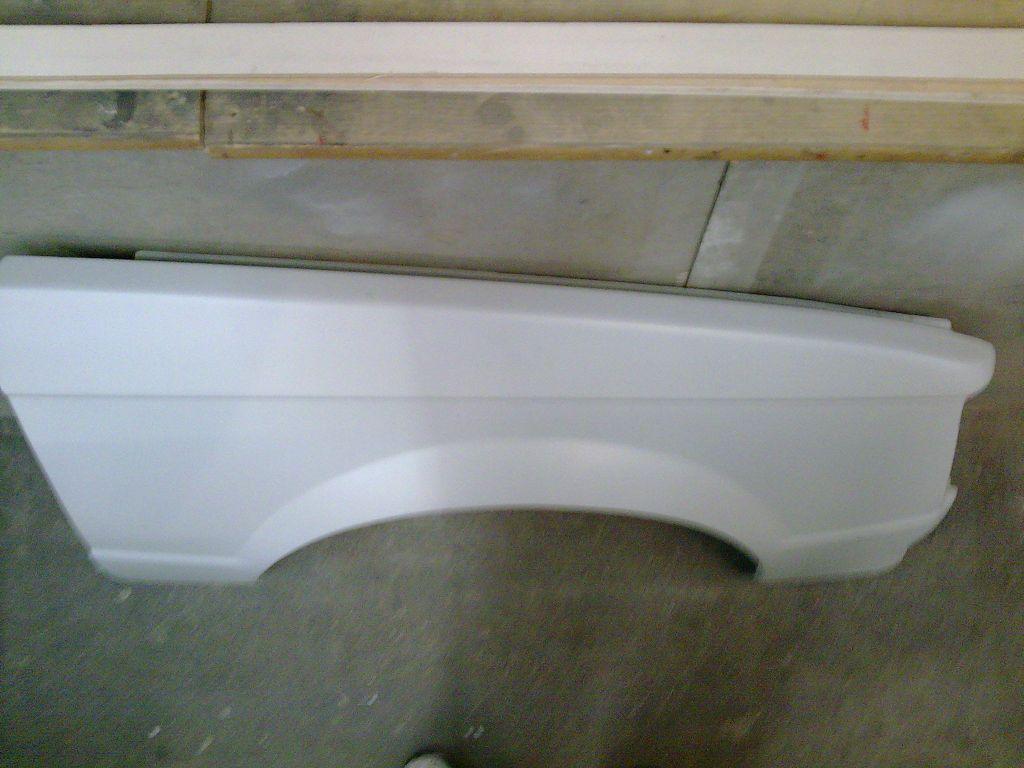

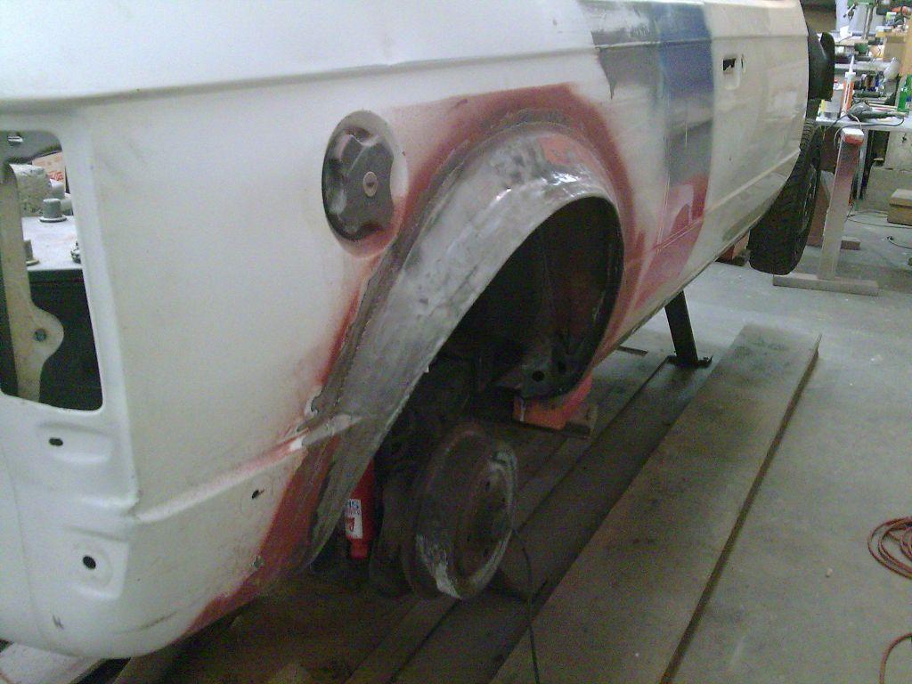

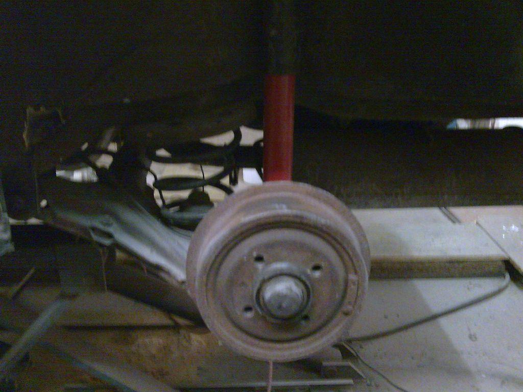

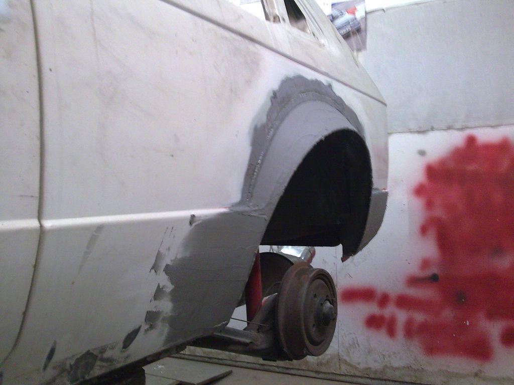

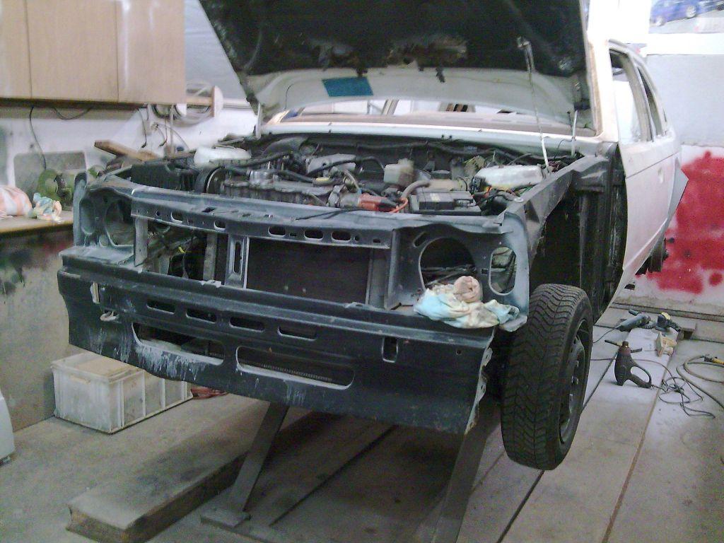

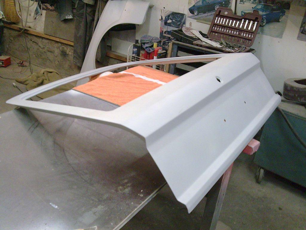

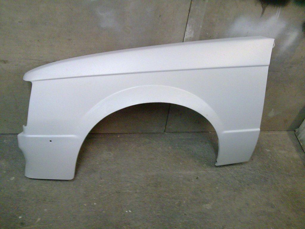

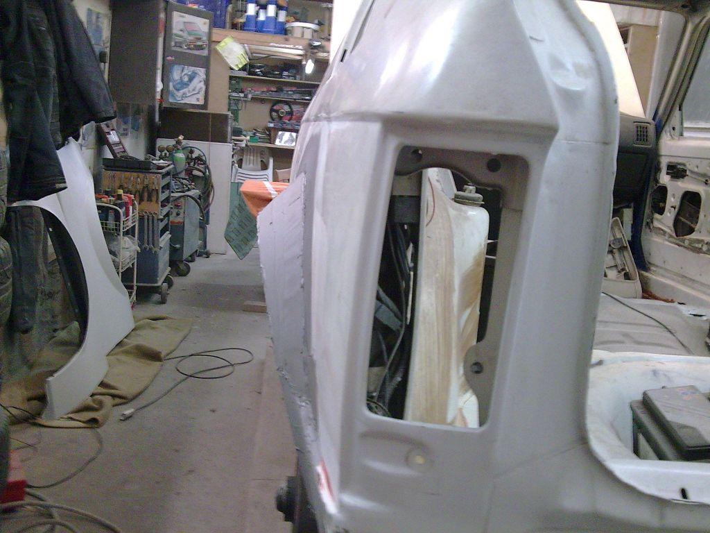

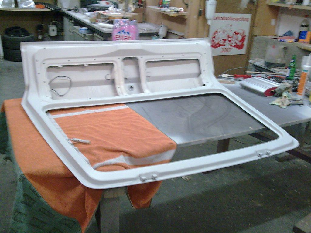

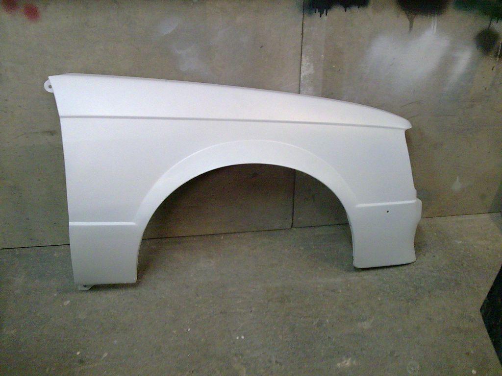

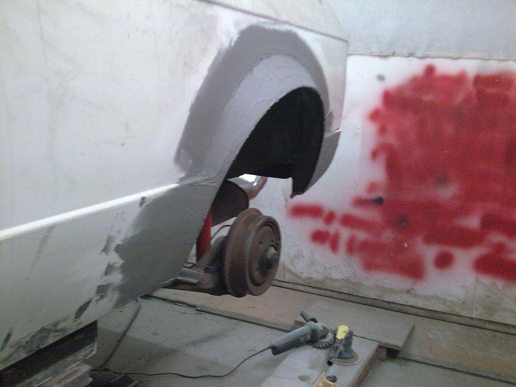

    Da ich mich im Juli dieses Jahres aus finanziellen Gründen von meinem Kadett GSi 16v trennen musste, (besitz jetzt der user tobee) musste ich wieder einen Kadett haben. Hab den Kadett von userem Schrotthändler sehr günstig bekommen. Ist ein 84er Jahrgang und hat 180tkm auf der Uhr. Rostmässig ist der Unterboden sehr gut hat nur ein Rostloch gehabt was schnell behoben wurde. Hinten hab ich neue Radläufe eingeschweisst, vorne hab ich neue Kotflügel gekauft und gleich gezogen. Und ein neues Frontblech musste auch her. Fahrwerk ist ein komplettes Sportfahrwerk von Sach u. Fichtel verbaut. Felgen werde ich Power Tech montieren in der Grösse 8x15 aber bis es so weit ist, gibt es noch sehr viel zu tun.... Hier noch ein paar Fotos.

    Sieht ja schon richtig gut aus was du da baust, besonders gefallen mir die Radläufe hinten, was sind das denn für welche oder hast sie selber so bearbeitet?

    Fein, ein GTE, nur schade das du die Radläufe ihrer ursprünglichen Kante beraubt hast, das macht die Optik beim D immer ein wenig kaputt, aber ansonsten weiter so

    Ja das ist ein orginaler GTE, und die Radläufe hinten sind die orginalen vom Kadett D, halt gezogen. Das problem ist eben ich kann hier in der Schweiz keine breiten Räder eintragen da es hier kein DTC gutachten für Kadett D gibt (für kadett c und e aber schon). Aber falls es doch mal klappen sollte möchte ich doch breitere Räder fahren darum hab ich die Radläufe jetzt schon richtig gezogen um mir die spätere Arbeit zu ersparen. Aber danke für eure positiven Antworten.
