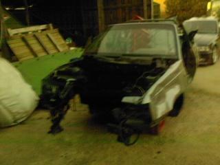

    also das auto war mal für ein e-verdeck vorgesehen also das passt schon alles. Das gestänge jedoch (verdeck komplett) stammt aber von einem unfaller der hatte vorne einen mächtig in die Seite bekommen. hier ein Bild
    kann das daran liegen?
    Max
    16V C20XE I-love-this-sound
    ja kann sein das sich das gestänge dadurch etwas zusammengeschoben hat! kann aber alles einstellen und ist kein großes problem!
