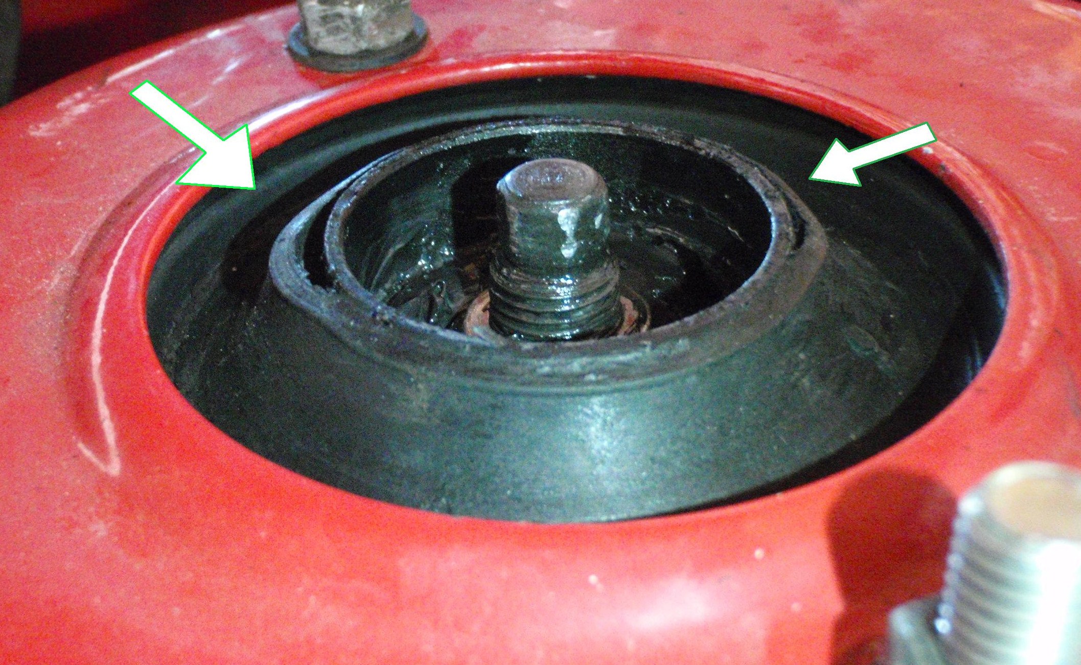

Aufgrund qualitativer Probleme der Gummimischung musste ich das Projekt vorerst auf Eis legen...
Zu den Gründen:
Die Gummimischung ist insgesamt zu weich. Dies bewirkt das sich der Zylinder, in dem das Kugellager sitzt, zu weit nach oben drückt und der Gummi, durch die erhöhte Spannung, am Zylinder "abreißt".
Wir haben jetzt drei Versuche unternommen dies in den Griff zu bekommen, leider vergeblich... Ist wohl ein Problem des Zulieferers.

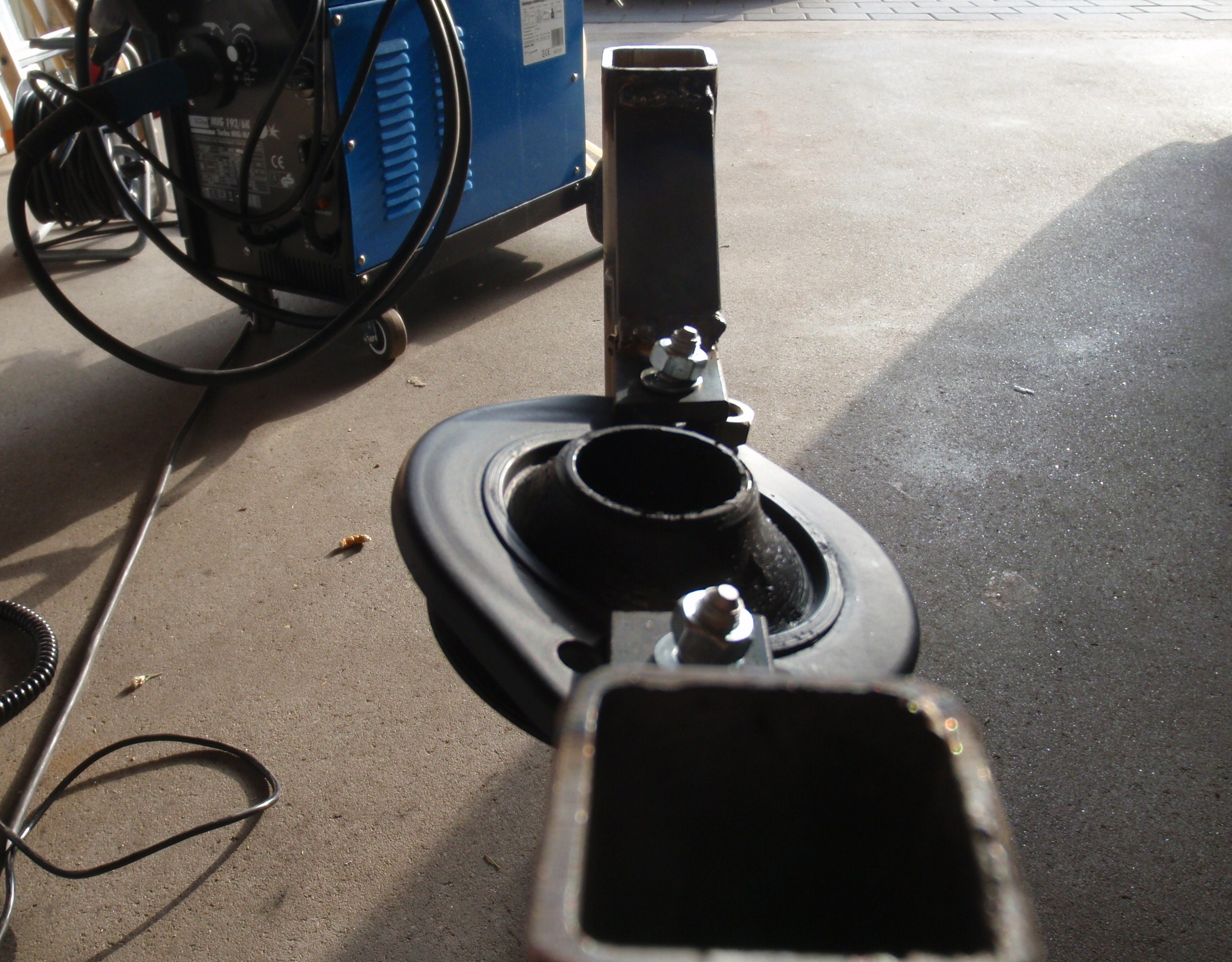

Hänge noch ein Bild an, welches das Problem verdeutlichen sollte. Denke da hat keiner wirklich Lust drauf
(das Bild ist vom ersten Versuch und damit ist der Defekt am heftigsten ausgeprägt, ist von Versuch zu Versuch besser geworden aber eben noch nicht gut bzw. Zufrieden stellend)
