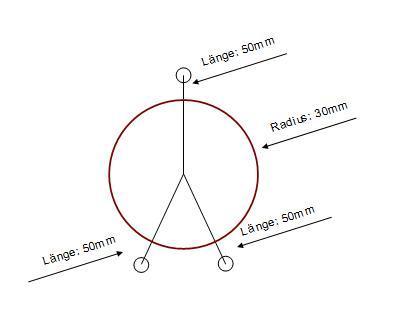

    Deshalb hatte ich oben gefragt, ob die Pins den gleichen Abstand zur Mitte haben.
    Denke nicht,dass die Wulz oval ist,wenn die Platte rund ist.
    Wenn also die Pins alle den gleichen Abstand zur Mitte haben und das Gummi auch rund ist, dann kann man jeden Pin nehmen, den man will. Egal ob es ein gleichschenkliches oder gleichseitiges Dreieck ist. Wenn die Abstände der Pins vom Mittelpunkt gleich sind und der Kreis dazwischen an allen Stellen den gleichen Radius hat ( ein Kreis hat laut Definition überall den gleichen Radius) dann ist der Abstand vom Kreis zu den Enden der Pins überall gleich groß. Siehe Bild
    Da der Radius 30mm beträgt und die Abstände vom Mittelpunkt jeweils 50mm sind, ragen die Enden jeweils um 15mm aus dem Kreis raus. Egal wie groß die Abstände der Enden zu einander sind und was sie für ein Dreieck bilden.
    Daher die große Frage, sind die Abstände von den Pins zum Lagermittelpunkt alle gleich, oder nicht?
    Denke mal,dass sich die Entwickler etwas dabei gedacht haben, die Pins so zu setzen, da somit eine eindeutige Einbauposition vorgesehen ist. Das muß schließlich einen Grund haben.
    Bei den Domlagern vom Kadett ist das egal, die kann man auch um 180° verdreht einbauen.
    Ein Grund könnte zB die Lage des Domes im e30 sein,dass diese zB etwas geneigt ist und beim Kadett halt nicht. Diese Neigung wäre dann im Gummi mit berücksichtigt und somit würde der Gummi des e30 Lagers anders belastet werden wenn es im Kadett verwendet wird und ggf einseitig ausreissen.

    Ich glaube, wir reden etwas aneinander vorbei.
    Also, wichtig ist, sind die Abstände der Pins beim e30 vom Mittelpunkt des Lagers gleich oder nicht? Wenn ja, dann sieht es so aus und kann gedreht werden wie es will.
    Dann ist wichtig, ob der Abstand der Pins vom Mittelpunkt des Lagers gleich ist, mit dem Abstand der Pins vom Kadett Lager zum Mittelpunkt, dann sähe das so aus
    Dann hat man aber das Problem,dass ich wie vorher schon gesagt habe,dass zu wenig Material an der Aussparung ist, um da nen neuen Bolzen einzusetzen
    Daher den e30 drehen und somit ist genug Material da. Geht aber nur,wenn beim e30 die Abstände von den Pins zum Lagermittelpunkt gleich sind.
    Wenn es so ist,aber der Abstand der Kadett Pins zum Mittelpunkt größer als beim e30,dann passt auch nicht, dann siehts so aus
