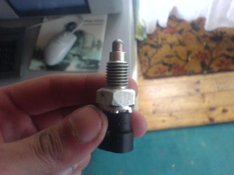

#154 wenn du am stecker brückst und hinten strom ankommt, dann muss es auch leuchten! leuchtet es nicht, dann fehlt dir die masse. wenn der schalter in ordnung ist heißt es ja auch noch lange nicht, dass er im getriebe auch betätigt wird ^^, weil dann hättest du ein mechanisches problem und kein elektrisches ........
#159 Jetzt mal eine Lampe direkt an die "Plus"-Strippe vom RüWäGaScha und ein Ende auf frisches Masse von der Batterie.
Wenn die Testlampe nicht leuchtet, hast Du schon "vor" dem Schalter ein Problem, Sicherung, Kabelbruch zwischen
Armaturenbrett / Schalter oder irgendwas anderes. Kannst ja auch mal direkt Batterieplus auf den Schalter geben,
dann sollte die RüWäGaLeu auf jeden Fall brennen, sofern die Strippen nach hinten ok sind und die Lampe vernünftig
Masse hat. Neue Strippen würde ich erst ziehen, wenn Du genau weißt wo das Problem liegt. -
#160 So hab es endlich geschafft, es Leuchtet :shakewigglewiggle:. Es war der Stecker selbst im Getriebe. Dies ist der Übeltäter
. Hatte ja nur den anderen Stecker der oben drauf kam erneuert. Der Stecker selbst war vorne ausgeleiert und hat deshalb kein Kontakt mehr bekommen. Aber nun funzt es :yeah:. Dank ´ euch für die Problemlösungsantworten;).
