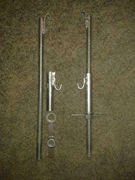

    Bin grade dabei mir dies und das Spezialwerkzeug selber zu bauen. Hab nun mit einem Feder Spanner angefangen.
    Besteht aus 2 Stück M20 Gewindestangen zu a 50cm, einem alten Wasserleitungsrohr (2 x 15cm), welches genau über den Gewindestab rutschen kann (3/4") und 4 x 6mm gebogenem Flachstahl das an das eine Ende des M20 Gewindestab geschweißt wird. Das Andere an das zugeschnittene Rohr. Funktioniert gut und verrutschen, während des Spannens tut es auch nicht. Später wenn die Farbe trocken ist, werde ich noch Gummis in den gebogenen Flachstahl einsetzen, damit ein Verrutschen ausgeschlossen ist...

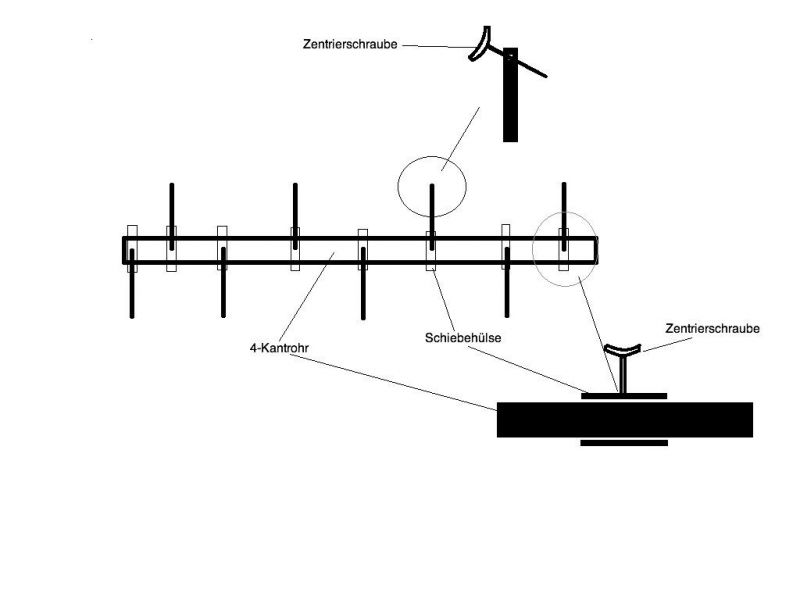

    Was ich aber nun eigentlich wissen wollte.. Könnte mal bitte jemand ein Bild eines Ventilniederdrückers posten? Denn das möchte ich dann als nächstes anfangen mit bauen. Vorgestellt hatte ich mir das ganze so ähnlich wie auf dem letzten Bild.
    Nur Hoffe man kann das Prinzip verstehen. Was mich nun noch interessiert, wie und am besten wo, kann man das gestellt am Motorblock befestigen? Ich würde, wenn es möglich ist, nicht nur für OHC motoren verwenden können.

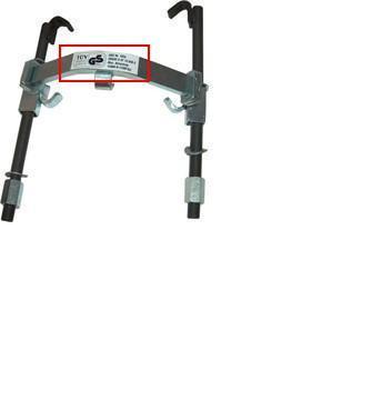

    bitte nicht falsch verstehen aber Federspanner selber basteln ? Ich hätte da doch etwas sorge, vor allem kosten die Teile von guten Hersteller nicht mal viel und diese kann man mit Knarre / Druckluftknarre gemütlich anziehen/lösen.

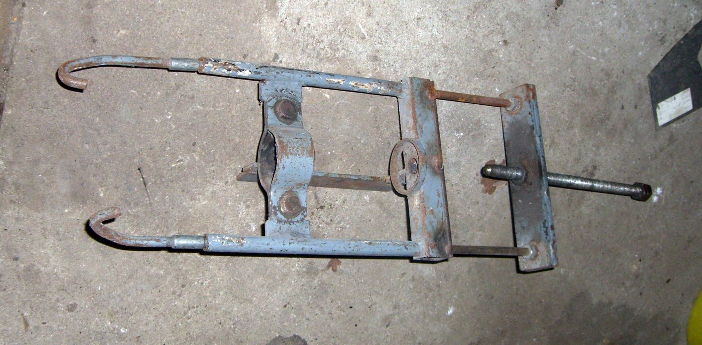

    Das Teil ist auch nur abgeguckt. Wie z.B. diesem hier: Federspanner

    von der umsetztung sag ich ganzklar cool glöst aber der unterschied ist alleine schon das der federspanner nen "Geprüfte Sicherheit" aufkleber vom TüV hat .

    ich bin nicht böse. Das Flacheisen ist sogar noch stärker wie bei einem Federspanner den ich bei einem Bekannten gesehen hatte. Von da hab ich das abgebaut und auch schon eine Feder so weit wie möglich zusammen gedrückt.
    Ja ja das ist keine Ausrede bzw Erklärung. Hab es ja selbst schon gelesen das federn durch die gegend geflogen sind, aber da waren zum Teil nur 10mm Gewindestäbe verwendet wurden, bzw dann auch nur Einseitig. Drum hatte ich lieber überdimensional gehandelt. Bei den Schweißnähten habe ich hier keine Angst.
    Trotzdem habe ich jetzt ne Zeichnung aus dem Corsa A Forum für einen Ventilniederdrücker bekommen. Etwas aufwendiger gestaltet, aber veröffentlichen werde ich es erst wenn ich zustimmung bekommen habe. Die Übersicht zeig ich aber jetzt schonmal.
    Könnte vieleicht bitte noch jemand ein Bild vom Block des c20se/ne schicken? EIn Bild von Ansaugseite und Abgas. also vorne und hinten :)

    Ich würde mal behaupten, ein selbst geschweisster Federspanner ist immernoch sicherer als ein Ebay 30€ Spanner, der dann übrigens ein TüV Prüfzeichen hat. Sogar diese 10€ Aluguss Teile haben mittlerweile einen solchen Aufkleber drauf, dieser sagt ja auch nix über die Qualität aus...
