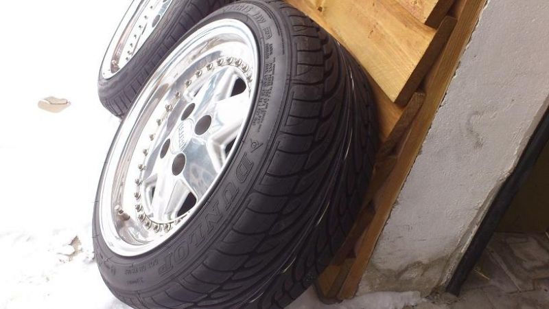

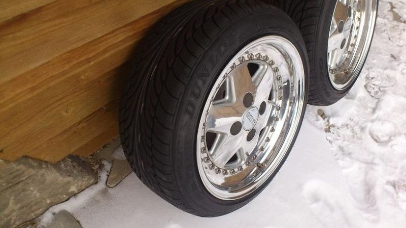

    Also werde ich bis zum Frühjahr nur,
    die Ram neu lackieren lassen
    Ölwechsel
    paar Chromteile verbauen die schon bereit liegen
    4 neue Reifen
    und dann denke ich war´s das.
