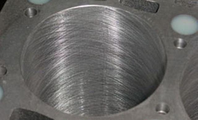

    Man hohnt die Zylinderwände wenn das Hohnbild zu schwach oder verschwunden ist, beim Hohnen entstehen im Kreuzschliff "Riefen", durch diese "Riefen" wird Öl an der Zylinderwand nach oben transportiert welches den Kolbenring zur Laufbüchse schmiert und somit auch zusätzlich abdichtet und kühlt.

    Du musst an den Zylinderwänden das Hohnbild sehen können, wie gesagt im Kreuzschliff, wenn dieser nicht mehr zu sehen ist oder nur stellenweise zu sehen ist muss auf jedenfall gehohnt werden, allerdings ist es dann ratsam wie schon erwähnt wurde den Block zu vermessen, ob hohnen da ausreicht.

    Hab dir mal ein Bild rausgesucht mit einem schönen Hohnschliff/Kreuzschliff, so sollte das aussehen.
