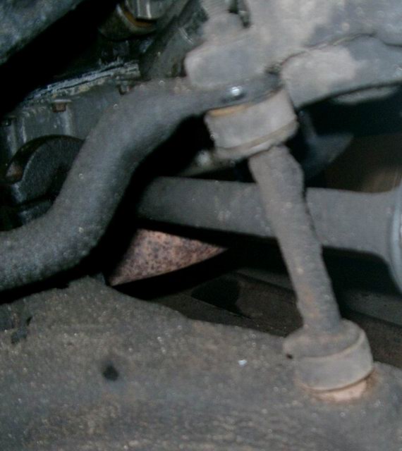

    ich hab seit einiger Zeit gelegentlich ein undefinierbares Knacken an der Vorderachse und wenn ich es jemandem vorführen will damit er evtl. eine Idee hat was es denn sein könnte, passiert natürlich, wie sollte es auch anders sein, gar nichts!!! X( ?( X(
    Ein kleines bißchen schwammig kommt er mir auch vor, kann aber auch Einbildung sein.

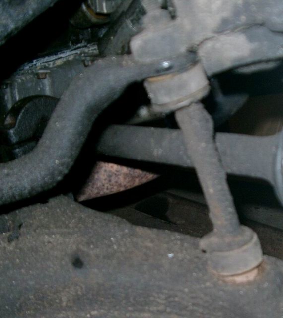

    Jedenfalls ist mir gestern aufgefallen das die 'Dinger' mit dennen die Stabistrebe und die Dreieckslenker miteinander verbunden sind, recht lose sind.
    Gehört siwas nicht eigentlich ganz stramm?
    Schau mal nach ob du die Schraube nach oben rausziehen kannst, oder ob unten überhaupt noch ein Kopf drauf ist. Die Schrauben rosten gerne ab und auf dem Bild sieht es fast so aus als wäre es bei dir der Fall.
    Soweit ich weiß gibts da eine Vorgane von Opel die besagt, wieviel Gewindelänge von der oberen Scheibe aus gesehen rausgucken soll. Hab nur leider den Wert nicht im Kopf, steht aber in "Jetzt helfe ich mir selbst".

    Guck mal am besten alles was mit Dreieckslenker zu tun hat wie z.B. Gelenkköpfe oder die Bucjsen vom Dreieckslenker....
    wenn das auto dir schwammig vorkommt,dann schmeiß die ,, ?(stabiverbindungsstangen ?(" mal raus und hol dir neue,dann aber die vom c-ascona 8o,die sind kürzer und damit kommt der ganze stabi wieder in die position in der er vor der tieferlegung war :tongue:!dann könnte das ,,schwammige " weg sein =)!gruß,der spaßcona

    also dieses knacken muss nicht vom stabi kommen.
    hatte dieses knacken auch.beim anfahren hats geknackt und beim bremsen.
    wie eine spannung die sich abbaut.ich hab dann die querlenker ausgebaut,alles okay,wieder eingebaut,knacken weg.
    hast du eine querlenkerstrebe drin?
    die stabischrauben und gummis solltest du aber auf jeden fall tauschen,die längen sich ja nach ner zeit.
