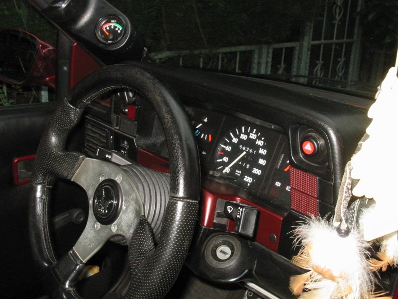

    So, gestern ist endlich mein A-Säulenhalter für Zusatzinstrumente gekommen!! *Freu* Bin mir aber noch nicht sicher, ob da ein Drehzahlmesser oder Voltmeter reinkommt. Hab aber mal ne Frage: Ist beim C16NZ OHNE Drehzahlmesser, das Anschlusskabel trotzdem vorhanden bzw, liegt das schon und ist nur blind?? Müsste doch eigentlich ein grünes Kabel sein oder? Wer hat das schonmal gesucht bzw wer weiß da genaueres zu??

    Also meiner ist von Greddy aus den USA. Habe den aber glücklich bei Ebay ersteigert für wenig Moneten. Meiner ist jetzt nur für 1 Zusatzinstrument, aber mir reicht das auch. Die Halter werden fertig geliefert d.h. du musst nur ein Zusatzinstrument reinpacken und das Ding dan an deine A-Säuleanpassen mit Heißluftfön oder so. Dann schön verschraubenb und fertig ist. Kannst das natürlich auch verleimen und mit gfk verspachteln. Das ist dir überlassen. Diese A-Säulenhalter bekommste du ab und zu bei Ebay. Kosten so um die 17-30 Euro. Je nach Ausführung ( 2fach oder 3fach etc. ). Ansonsten würd ich mal http://www.Greddy.com abchecken, da kriegste die auch und sonst einfach mal im Netz suchen!
