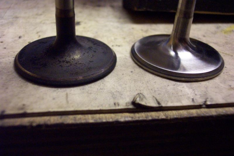

    Noch sehen die Ventile so aus. (rechtes Ventil):
    Wenn ich es vollbracht habe werd ich mal Bilder von den Ventile einstellen.
