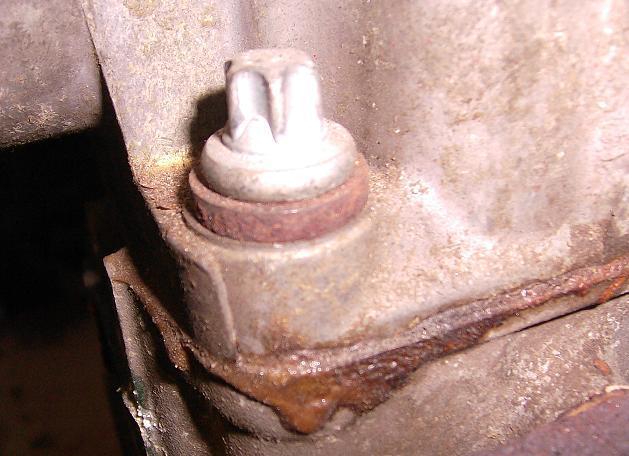

Dichtung hab ich drauf gelassen, Schrauben hab ich neue genommen, die alten hebe ich aber mal auf falls ich mal Privat bei jemandem ne Kopfdichtung machen muss ![]()

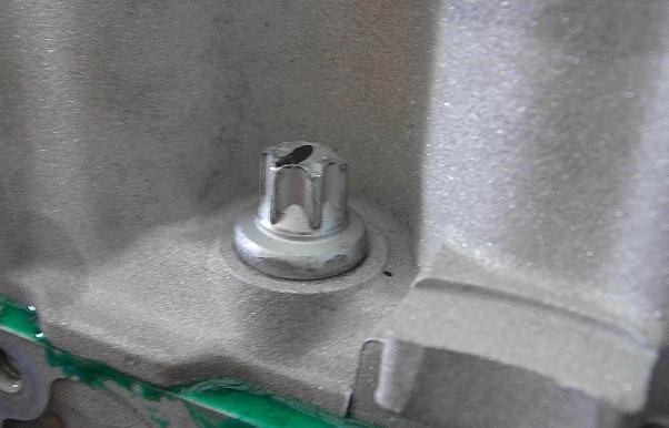

Meine, die sind zwar eingebaut gewesen, haben ja aber noch nix geleistet!
Eine Schraube raus, neue Schraube mit Scheibe rein und mit 25Nm fest ziehen, bis alle 10 neu sind. Da brauch ich keine neue Dichtung für...!
Werd über Nacht die Schrauben mal in Ruhe lassen und morgen nochmal 20° nachdrehen, dann ist das gut!
