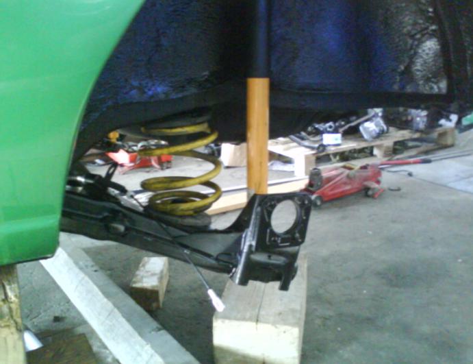

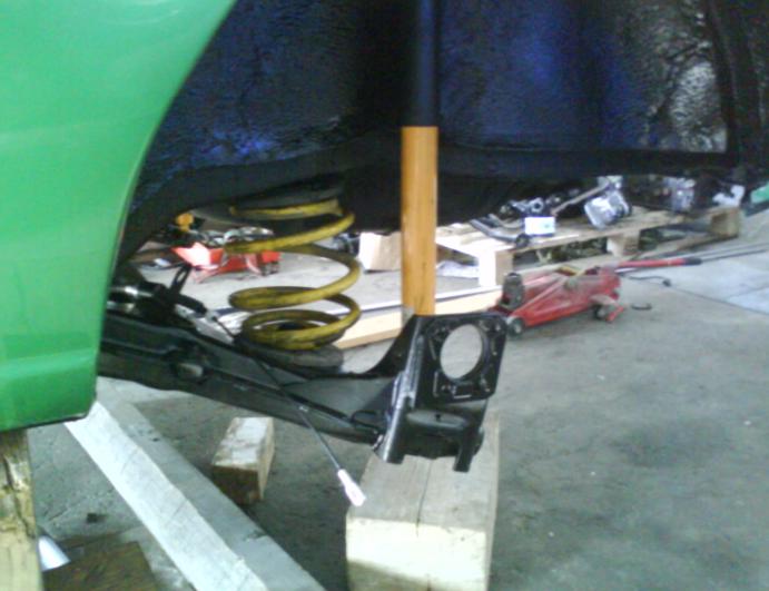

Ist eigentlich nicht so schwer, ich habs so gemacht (Astra 16V Hinterachse):
1. Achse an der Karosserie an den normalen Haltepunkten der Karosserie fest machen, aufpassen das vorher schon der Auspuff drin hängt, nachher wirds ein bisschen scheisse zum einfädeln. Inklusive Federn rein und Dämpfer festschrauben.
2. Bremsschläuche eingehängt
3. Ankeplatten festgeschraubt
3. Führung für das Handbremsseil gemacht das dieses nicht zu nah an den Federn vorbei geht.
4. Handbremsseil eingehängt
5. Bremssattel rauf
6. Bremsleitung ausgemessen und reinIst nicht so schwer, die Achse alleine reinhängen ist schon ein bisschen zäh aber ansonsten ists eigentlich eine recht leichte Aufgabe.
Auf die schnelle habe ich jetzt nur dieses Bild gefunden.Mfg
