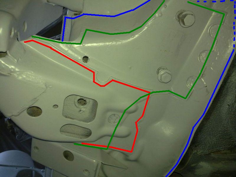

    Na weiter nach rechts halt.. o) Ich habe mal ein Bild gemalt.. den grün umrandeten Bereich meine ich, das Blech was Du angefertigt hast, entspricht ja diesem Teil oder dieser Schicht, nur ist dieses Stück eben noch größer, wenn man es im Original betrachtet, und nicht nur neben dem rot eingekreisten Profil.. verstehste wie ich's meine ?!
    Daher wäre ich dafür, dass Du innen dieses grüne Teil weiterführst und von oben auf das rote Profil draufschweißt, danach dann das blau eingekreiste Wannenblech noch oben drauf.. dann hast Du das so, wie es original war und solltest Dir keine Gedanken machen müssen, wg. Stabilität und Co, vorrausgesetzt Du schweißt das richtig.. o)
    Schweißpunkte an dem Teilstück sollten ausreichen, na vll noch einen oder zwei zwischen Deinen rot/grünen Elipsen.. o

    Na dann habe ich Dich richtig verstanden.
    Das Blech hatte ich vor von oben einzusetzten, da oberhalb des Trägers noch einiges morsch ist. Wollte erstmal eine Basis schaffen um dann von oben in Ruhe arbeiten zu können. Vor allem ging es mir auch darum die Muttern für den Querlenker sicher zu fixieren, wenn ich da oben am reißen bin. Noch ein Vorteil ist, dass ich so von unten erkennen konnte was ich von oben noch erneurn muß. Was schon bis unten durch gerostet ist und was noch nicht.
    Mit den Schweißpunkten wo Du meinst, wird von oben verschweißt. Da ist zur Zeit noch ein großes Loch von oben :wink:
