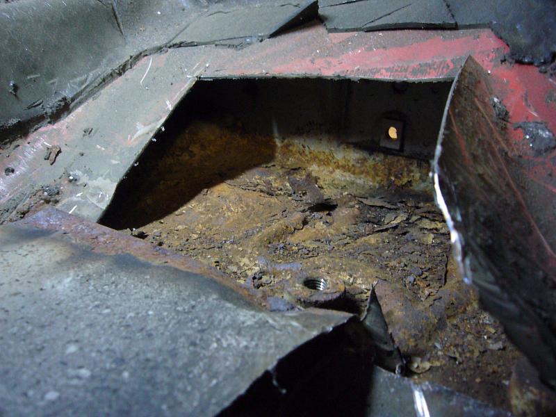

    Moin Dr.Rost,
    Dein Bodenblech gefällt mir gar nicht.. o) Normalerweise ist die Wanne innen so
    verrostet (kann man nur sehen, wenn Du die inneren Fußbodenbleche aufschneidest),
    aber bei Dir scheint das ja schon von oben bis unten bzw. von innen nach außen
    durchgefressen zu sein.. ?!
    Dass sich von unten her, so ein Loch bildet, halte ich ja fast für ausgeschlossen.
    Hier mal ein Bild, wie es innen aussieht.. man meint, man könne das noch sauber-
    machen, aber ist nicht, das Blech der Wanne ist an einigen Stellen durch..

  • #14
    Hi,
    muss da tbone zustimmen. Wenn es außen schon sichtbar ist, tanzt der Tod im Hohlraum einen Tanz...
    Bei dem Cab meiner Frau war außen nichts zu sehen, innen leichter Rost. Nach dem freilegen war nur noch Rost:D
    Mir ist es nicht möglich die ganze "Wanne" zu tauschen, darum muss es durch "smartrepair" gehen.
    Weitere Bilder im Thread;)
    Christian

  • #16
    Naja Löcher.. zum Reingucken.. mhh.. nee, eher nicht. Also da sind ringsum zwar so ein paar kleinere Öffnungen, aber ich denke, da kommst Du nur schlecht ran um dort irgendwie reinzugucken. Eine "Einführlampe" brauchste auf jeden Fall, weiß auch nicht, ob man von der Seite oder unten dann soviel erkennen kann. Am besten wäre halt das Fußbodenblech einfach mal aufzumachen und zu gucken, dass lässt sich ja am einfachsten wieder zuschweißen, vll reichen auch zwei größere Bohrlöcher von oben, eins zum Gucken und eins zum Stochern. Auch wenn diese Prozedur alles andere als schön ist.. o)

    Doch, gibt da mehrere Löcher. Kannst aber nur mit einem Endoskop machen.
    Hab hier mal die Löcher markiert. Das eine sieht man leider nicht, ist aber das Größte Loch zum reinschauen:
    Ich mach mal ein Bild wenn es nicht mehr regnet;)
    Ich sehe grad, die zwei Löcher in der Mitte kannst wieder vergessen, da ist drunter nochmal ein Blech.
    Das "große" Loch, das man nicht sieht müsste ungefähr hier sein (hab mal dein Bild stibitzt):
    Wenn man die Stabischrauben an der Spritzwand rausmacht, müsste man auch reinkommen.
    Christian

    Martininii, das untere Bild war von dir (hab doch geschrieben, dass ich das mal kurz stibitze:D).
    Ne Klappe ist eigentlich nicht nötig. Ich hab erstmal ein schönes großes Loch reingeflext, dann das ganze zwei mal mit Rostumwandler behandelt und 2 Tage später mit Hamerite zweimal gestrichen. Dann hab ich ein Blech von unten mit Hamerite bestrichen, angepasst und reingeschweißt. Danach hab ich mir Hamerite in der Dose gekauft, so einen Sondenaufsatz von dem Billighohlraumwachs drauf gemacht und das ganze durch dieses Loch gespritzt bis es überall rauskam. Im Sommer, nachdem Schweller und Radläufe drin sind, wird das ganze noch mit Mike Sanders konserviert. Dann sollte da nie wieder was rosten. Ich habe auch beide Seiten aufgemacht, wobei ich mir die Beifahrerseite sparen hätte können. Aber ein Blech ist gleich reingebruzzelt ;)
