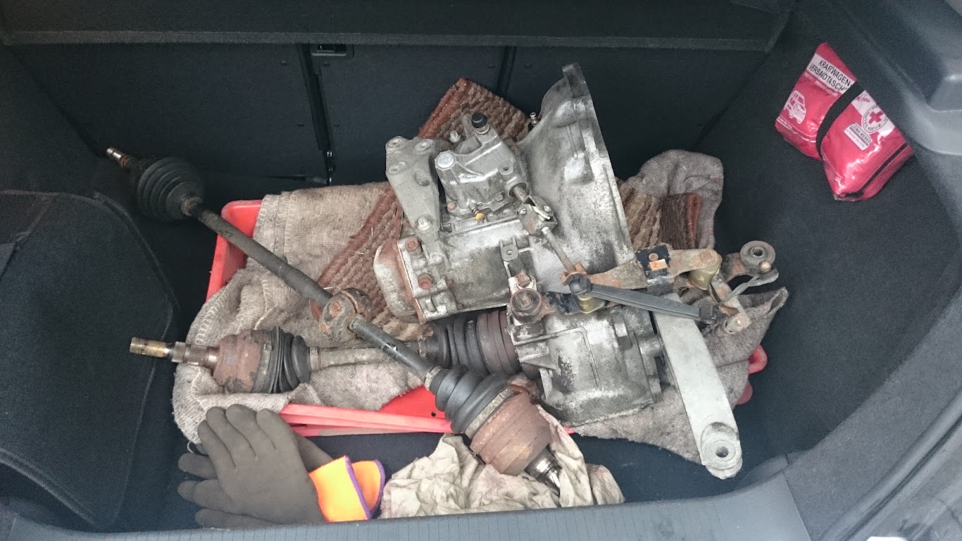

Viel Erfolg beim Umbau!PS: wegen dem Getriebe, mach auf alle Fälle die F18er Übersetzung mit 3,72 rein, bei 17 Zoll nur mehr als sinnvoll!!! 3,55 ist mit 17 Zoll zu lang, macht kein Spass, glaube es mir.
Gruß, Andi
#877 @Kiwikeks, du bist noch nie so schnell gefahren, dass du das merken würdest. Ich merke das bei meinem V6 und den 19Zollern richtig, obwohl der Abrollumfang sogar kleiner geworden ist. Der braucht ewig, bis der die angegebene Endgeschwindigkeit erreicht hat, das war mit den original 17ern kein Problem.
#879 Kiwikeks:
Naja, nicht ganz richtig. Die ersten Felgen die ich drauf hatte waren ja 17 Zöller und damals hab ich den Tacho anpassen lassen müssen, da der Abrollumfang sich vergrößert hatteAlso bisschen mehr ists schon geworden.
Mal sehen wie ichs zeitlich alles schaffe, hab noch jede Menge Arbeit vor mir.
Wenns zu knapp wird bleibt das F20 (C3.42) erstmal drin. Ansonsten wenn das F18 okay ist kommt das erstmal rein und dann werd ich ja sehen obs mir zu kurz ist.
Ich denke dass muss jeder einfach selbst ausprobieren wie es ihm gefällt und notfalls muss ich dann eben die Innereien vom F20 (C3.55) ins F18 Gehäuse verpflanzen.
Da hat mir der Thorsten aka D-ZUG.TP sehr detailierte und hilfreiche Informationen zukommen lassen. Klasse Mann kann ich nur sagen! Daumen hoch.Wegen V-Max hab ich hier noch nen Diagramm von letztem Jahr.
~234km/h und da war der Motor noch nicht mal ausgedreht.Aber er brauchte schon nen gutes Stück Anlauf auf der Bahn bis dahin.
Alleine wegen der schlechten Aerodynamik, ich sag nur Gegenwind
Und ganz ehrlich, wie oft macht man das bzw. brauch man das im D?

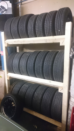

Dann lieber nen kürzeres GetriebeFür etwas mehr Ordnung hab ich mir dann letztes Jahr noch nen Felgenregal gebaut.
Was man so wackliges für teuer Geld kaufen kann war mir alles nix.
Also ab zum Baumarkt, paar 80er Kanthölzer und los gings. Jetzt muss ich nicht mehr die ganzen Stapel umräumen, wenn man mal an die unteren Räder muss.Da sich das lose Werkzeug (also einzelne Sachen die nicht in meinem Koffer sind) auch vermehrt, so hab ich auch gleich mal die alten Reste der Spanplatten meines Vaters verbraucht. Muss nicht schön sein in meiner alten Halle, machts aber trotzdem etwas komfortabler, als in nem Ramsch-Schieber zu suchen.

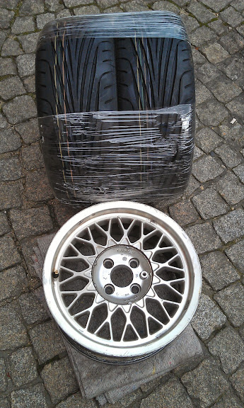

Dann hab ich vor dem zerlegen des Kadetts mal fix noch eine ACT Felge angehalten.
Hinten passt alles prima, aber vorne ist die 8j einfach zu breit und die Radläufe will ich nicht ziehen.Nach langem Suchen habe ich dann eine Firma gefunden die mir schmalere Außenbetten anbieten kann, die ACTs haben halt nen blödes Lochbild, da passt nix von BBS oder anderen Herstellern.
Und bevor ich mir die Kaufe und dann das Gutachten der Felgen ja auch nicht mehr stimmt hab ich noch schnell mal die Bremse in eine Felge gelegt und festgestellt, dass das wohl auch zu eng wird.
Naja also eh ich alles umbaue und hin- und her probiere, hab ich mir "nochmal" (ich weiß einigen hängt mein Felgen-Gemehre schon zum Hals raus) andere Alus besorgt.ATS Apollo in 7,5x17 ET38. Die passen super über die 308er Bremse vom i500 und sind ein halbes Zoll schmaler und passen ohne zu ziehen ins Radhaus.
Entspricht ja letzten Endes allen Felgen die ich bisher drauf hatte.Als ich die bekommen habe waren die Achsen schon draußen, aber hab trotzdem mal eine ins Radhaus gehalten.
