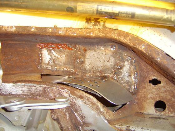

    Also das Blech ist jetzt komplett verschweißt.
    Den hinteren Teil des Rahmens habe ich entrostet und mit Rostumwandler/stoper gesavet.
    Kam man gut dran wegen den Löchern^^
    Naja leider hab ich die Digi noch inner Werkstadt liegen. Sonst hätte ich heute neue Bilder hochgeladen.
    Aber trage die Bilder am WE nach. Bis dahin gibts auch bestimmt wieder was neues zu berichten.

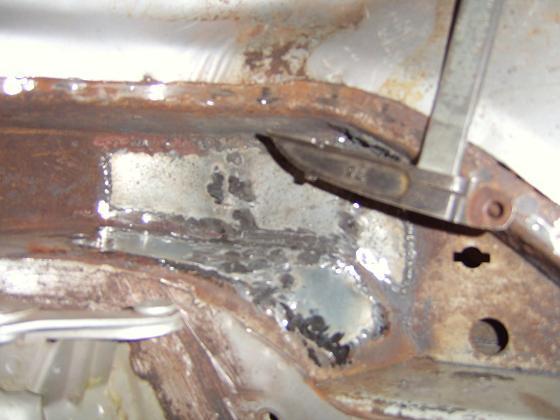

    Die Löcher im Rahmen sind zu. Haben Bleche angefertigt und dann alles schön eingeschweißt. Vorher wurde der Rahmen entrostet und versiegelt mit Roststop/ Umwandler. War aber wie auch bei der anderen Seite nicht viel Rost im Rahmen, zumindest im hinteren Teil. Vorne hält es sich eig auch in Grenzen.
    Zweite Blech ( einschweißen):
    Erste Lochbaustelle beseitigt:
    Alle Löcher zu:D :

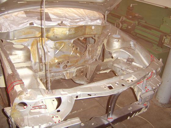

    So und jetzt noch ein Nachtrag zu den ersten Arbeiten am Cara. Haben ja ne neue Frontpartie verbaut. Da wo die Roten Makierungen sind. wurde sie verschweißt :
