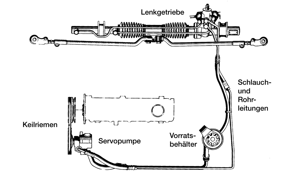

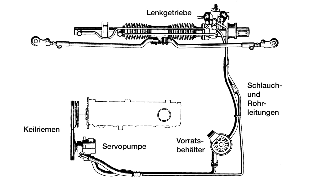

#3 Hallo Floyd,
hier eine Strichzeichnung von einer Servolenkung.
Möchtest Du eine Servolenkung nachrüsten?
Ein neues Lenkgetriebe benötigst Du ebenfalls noch, hier werden Die Druckleitungen angeschlossen.
Ich wünsche Dir viel Erfolg beim Einbau.In meinem Kadett "Beauty" ist serienmäßig eine Servolenkung verbaut worden.

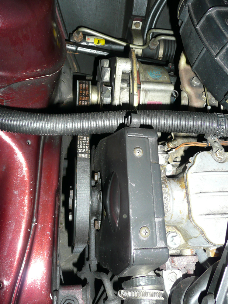

Hier mal einige Bilder von dem M*st

welcher Motor ist bei Deinem Kadett eingebaut.
In meinem Kadett "Beauty" ist der C16NZ mit Servolenkung,
diese sieht aber etwas anders aus als Deine.
Beim 1.6i ist die Servopumpe mittig an der Zahnriemenseite angeschraubt und wird von der Kurbelwelle mit einem Flachrippenriemen angetrieben, dieser wird mit der Lichtmaschine gespannt.Das mit Kühlkreislauf habe ich nicht so richtig verstanden.

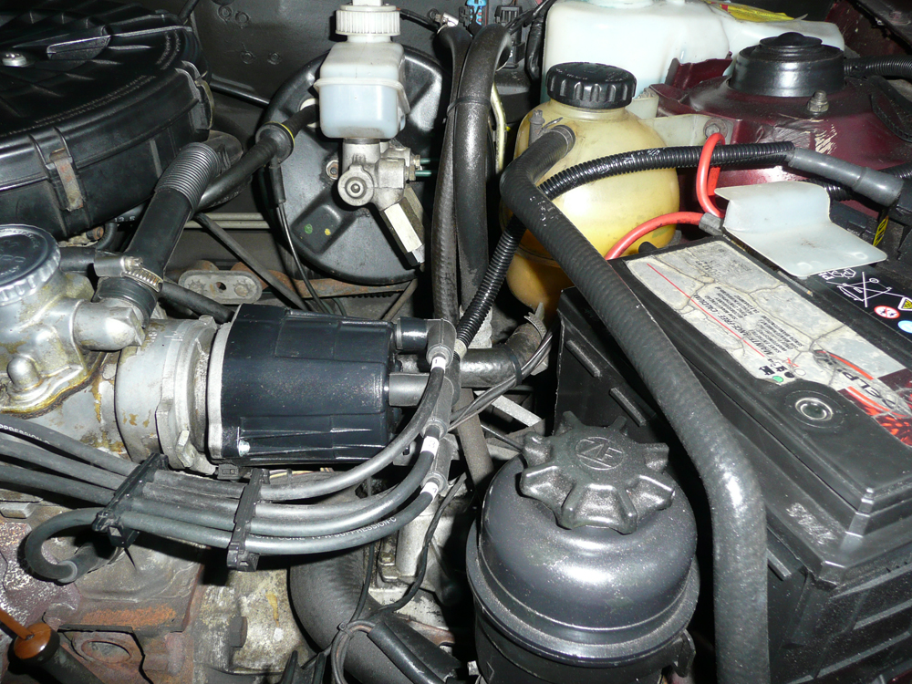

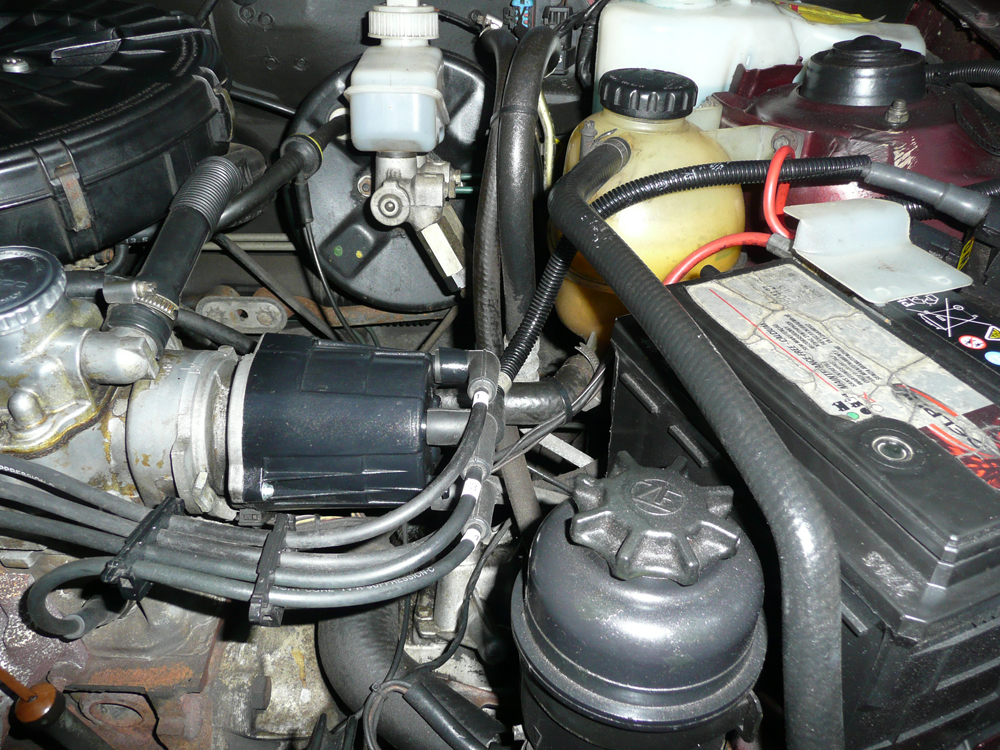

#10 Hallo Keo,
beim 16i sind ebenfalls die Leitungen unten am Kühler verlegt worden, diese beiden kommen von der Servopumpe und eine davon führt zum Vorratsbehälter, die andere läuft weiter am linken Träger und ist mit dem dicken Schlauch (siehe Foto) verbunden. Der dünne Schlauch kommt vom Vorratsbehälter. Beide führen dann zum Lenkgetriebe.
[blink]Die Servopumpe oder auch die Leitungen sind nicht mit dem Kühlkreislauf verbunden.[/blink]
