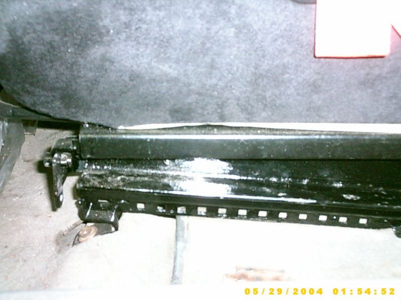

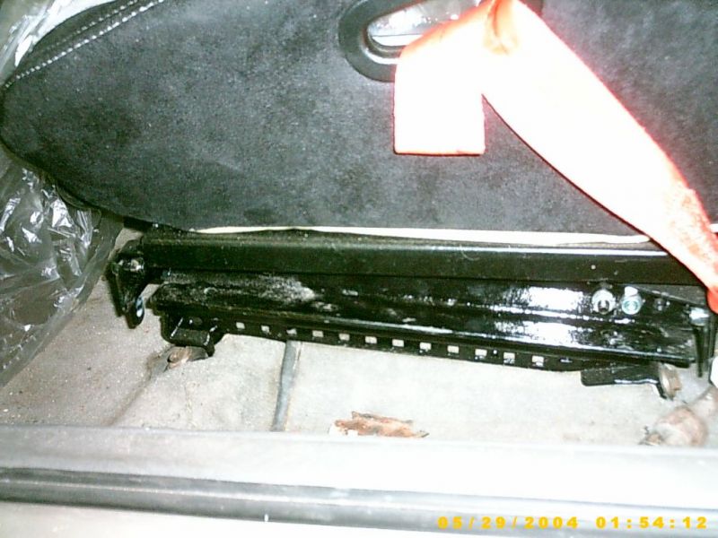

"Die OMP Stühle haben ein Lochmaß von 345 mm ca., die König Stühle 425 mm ca., das passt mit den selben Winkeln. Einfach nur anders herum anschrauben. Kann natürlich auch Zufall sein."
Meine könig sind auch 425mm, und die konsole findet man gebraucht schlecht. und der neupreis von wiechers ist wucher. dafür das das nur geschweißter flachstahl ist ohne höhenverstellung.
Meinem prüfer ging es nur darum das es ordentlich umgesetzt ist und das die sitze eine prüfnummer haben. Und mit dem nicht eintragen wenn man den tacho (oder die geschwindigkeit) nicht ablesen kann, ist für mich ein grund den ich nachvollziehen kann.
urbi:
aber fk sitze haben doch auch eine prüfnummer, oder?
