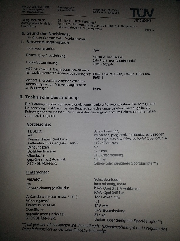

ja federn sind wegen der Achslast drauf und Begrenzer brauch ich nicht soweit taucht der nicht ein... -
Reifenmarke: SYRON 215/40 R 17 87W
denke nicht das es an den reifen liegt....
hab servo...Fahrwerk: Koni gelb + KAW Federn 60/60 (allerdings vom Vectra V6 ) also der kniet* überhaupt kein bisschen...

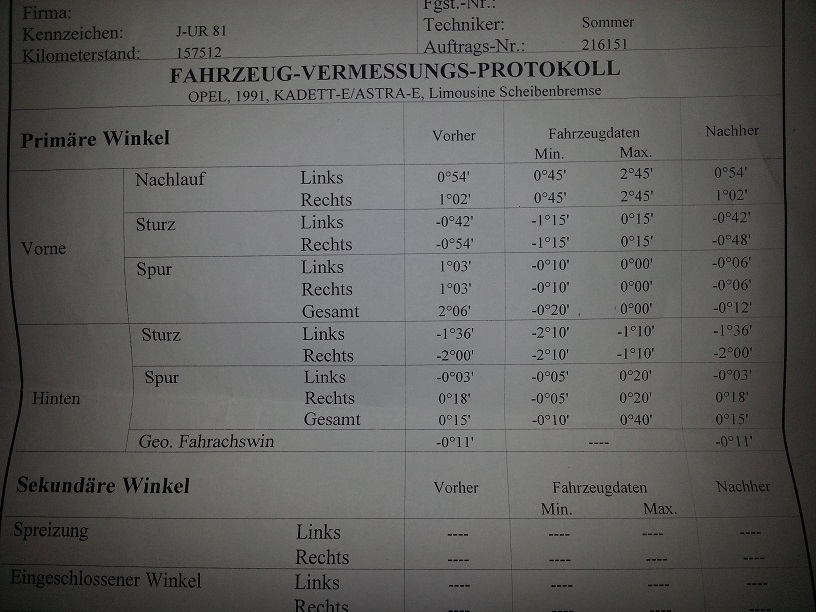

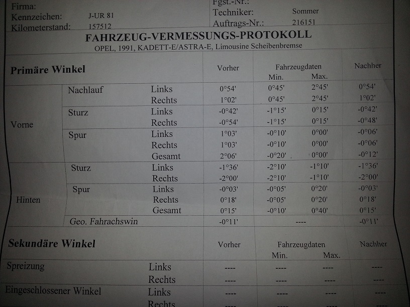

Luftdruck hab ich 2.5bar und hier mal der Ausdruck der Messwerte ???!
Bin am verzweifeln,habe meine Spur jetzt zum 2 mal einstellen lassen bzw. beim 2mal wurde nix groß verändert und alles für *GUT* befunden.
Meine Reifen fahren sich auf der Innenkante auf ca 1cm ab !!! (beide Seiten gleich)
So fühlt es sich auch an als wenn man auf einer ***Fahrradfelge*** fährt... (8,5 x 17)
Als ich das angesprochen habe meinte man nur trocken, das man am Sturz beim Kadett sowieso nix ändern könne...Mit dieser Fachmännischen Auskunft will ich mich natürlich nicht abfinden...es ist ein total blödes gefahre jedesmal.
ab ca 50 KM/H gehts los und es macht echt keinen Spaß völlig verkrampft das Lenkrad festzuhalten und sich jede Lenkbewegung genau zu überlegen..hatte mir schon überlegt ob es event. an den Dreieckslenkern liegt bzw. an den Kugelköpfen da ich die mal am Anfang getauscht hatte ???

Vectra A v6 K.A.W (Achslast 1000 Va / 875 Ha) und Gelben Koni Dämpfern.. eigentlich sollte er 60 tiefer kommen.......
Felgen 8,5x 17hab von vorn die Kotflügel hinten Seitenverkehrt eingeschweißt..dabei bin ich ziemlich hoch gekommen...
der steht allgemein ziemlich Hochbeinig da...werd mir ne Gewinde holen...für das oben genannte Fahrwerk hab ich beim Händler 580€ bezahlt Oo
