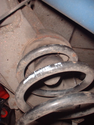

@83er
wo is dein problem?? sieht doch fein aus, und läßt sich wunderbar reinigen
und es glänzt :anbet:
#26 Is ja kaum Aufwand :D. Nee, ich glaub mit meinen Weitecs bin ich da besser dran. Der Michael Hinz meinte auch das "fertige" kaufen die einfachste und beste Lösung ist. Und Federn bestehen aus Federstahl. Das Gefüge des Materials wird durch das verchromen verändert. Genauso verhält es sich wenn man sowas strahlt. Kann dann brechen u.ä....

gefügeveränderung stimmt ja, aber in welchem ausmaß .....
schau mal bei den bikes, die haben alle verchromte federn .... da bricht nix ...
die wahrscheinlichkeit, das der chrom platzen könnte is da schon viel größer!das feder nach dem strahlen leichter brechen liegt hingegen auf der hand, bei ner raue oberfläche is die kerbwirkung größer ... beim chromen hingegen wird poliert
is so ziemlich die gleiche diskussion wie beim polieren .... wennste mäuse melken willst, dürfstest alus nichmal polieren, weils dadurch ja dünner werden .... aber bei kfz-teilen is ne sehr große sicherheit drauf!!
#30 Also Dämpfer selber kürzen würde ich auch nicht machen, lieber bei Koni für 60,00 Euro das Stück machen lassen! Übrigens wird bei den HA-Dämpfern nicht nur die Kolbenstange gekürzt sondern der ganze Dämpfer! Anders ist es an der VA dort wird nur die Kolbenstange gekürzt, allerdings wird auch der Dämpfer geändert damit die Kolbenstange nicht in den Dämpfer sinken kann (im ausgebauten Zustand wegen der Härteverstellung!).
Das Strahlen macht den Federn eigentlich nichts, wenn man es nicht übertreibt!
Verchromen würde ich allerdings nicht empfehlen! Hätte ich irgenwie immer ein unwohles Gefühl auf der Bahn!
