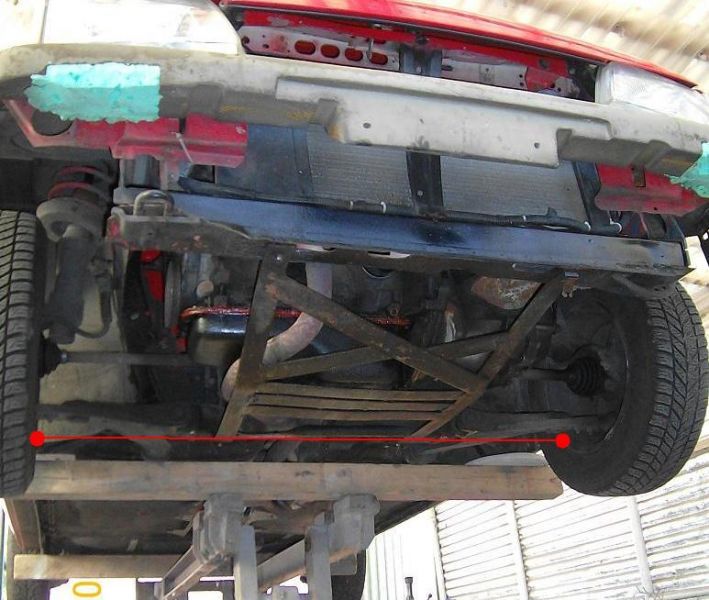

#4 Wenn du eine Bühne hast ist das ganz einfach.
Lenkradschloß einrasten lassen und Auto hoch nehmen.
Dann schnappste dir ein ausziehbares Maßband und misst auf gleicher Höhe von Felge zu Felge und schreibst dir den Wert auf.
Rad ab, Spurstangenkopf wechseln, Rad drauf, ausmessen und auf das Maß einstellen was du vorher gemessen hast!
EDIT: Unten oder oben an den Felgen messen bringt natürlich nichts. Sollte schon in der Nähe des Spurstangenkopfes sein! Am Besten so kurz unter den Querlenkern, so wie ich es eingezeichnet habe!
